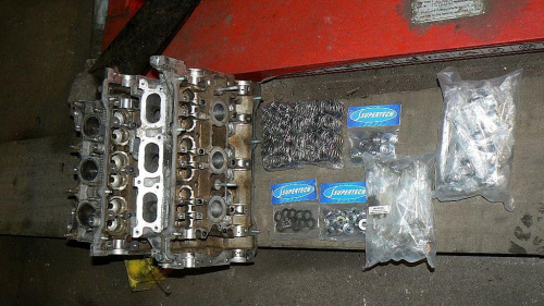

Glowice leza juz u borysa , rozebrane czekaja na porting i nowy pakiet "supertecha" zawory , podkladki , sprezyny
Obrazek[/url]
Pod koniec miesiaca maja dojsc sprezarki ,nowe walki , tloki i pare innych gadzetow ;)
