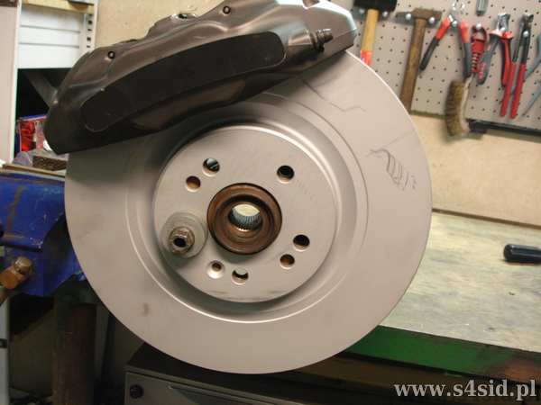

to wiem że są inne
ale mają takie samo mocowanie do jarzma, takie samo pewnie ET wiec podejrzewam że mogą byc stosowane zamiennie, bo przeciec obydwa muszą sie centrować na tarczy
jedynie co je rózni to pewnie srednica tarczy
o to pytałem czy jak zrobie adapter to potem bede mógł założyć ten 6 tłoczkowy jakby 4 tłoczki był za mało wydajny
[ Dodano: 2011-09-22, 16:17 ]
SID pisze:a tutaj porownanie zacisków które na aucie wyglądają podobnie a w rzeczywistości są aż trzy typy,
ten ciemnoszary jest fajny z touarega po lifcie... 350/32 bodajże ?
tak zacisk 4-ro tłoczkowy będzie pasował p&p w miejsce 6-cio tłok ale w wersji 17" bo już 18" ma
dłuższe ramiona o 10mm i przyjmuje grubsza tarcze o 2 mm
cowboy
Posty: 106
Rejestracja: 2010-12-15, 13:20
Lokalizacja: Wawa
Post autor: cowboy »
SID pisze:tak zacisk 4-ro tłoczkowy będzie pasował p&p w miejsce 6-cio tłok ale w wersji 17" bo już 18" ma
OK czyli
330/32 były zaciski 4 tłok oraz 6 tłok
350/34 tylko 6 tłok
dzieki, w razie czego bede zmieniał na te wieksze jak bedzie mało... tyle że u mnie to chodzi na styl w felge 17 cali... dosłownie na styk, a zacisk 6 tłoczkowy wydaje mi sie ciutke wiekszy

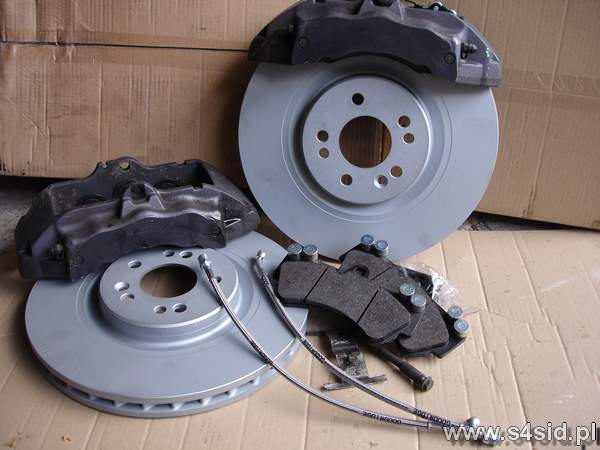

świeżo wyszkiełkowane i pomalowane proszkowo zaciski 6-cio tłok. dla S4 B5 za granicą ;-)
jeszcze ciepłe :-D
uzbrajanie zacisków w gumeczki tłoczki i itp
te czerwone będą dla 330x32mm
pakowanko
secik :-D
Mieto
Posty: 38
Rejestracja: 2011-09-01, 20:24
Lokalizacja: Piaseczno
Post autor: Mieto »
Ile za taki zestawik?
"ciepłe"? heheheh
altium
Posty: 92
Rejestracja: 2010-02-11, 23:36
Lokalizacja: Gostynin
Post autor: altium »
a ja tu już sobie spsociłem hebelki na bazie SID'a
kto zabroni biednemu bogato żyć?!
altium - małe coś te heble na foto
nikt by nie powiedział że tam siedzi 360x34mm i zacisk wielki 6-cio tłok :-D
Mieto - teraz po większym kursie euro taki zestaw to 2500-2700 zł :-?
buba - ciepłe bo niedawno z pieca wyciągnięte :-)
