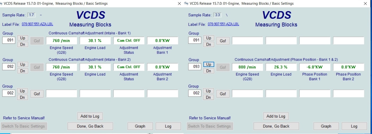

Ostatnio zauwa?y?em ?e od okolo 4 tys obrotow przestaje "ci?gn??". Czasem moc wraca a czasem od do?u ju? jedzie jakby bez turbo.
Mam b??d czujnika wa?ka rozrz?du i b?d? go wymienia?, ale czy on mo?e powodowa? takie zachowanie?
Czujnik wa?ka jest w b??dach caa?y czas, natomiast po "utracie" mocy wyskakuje
P1555 - 35-00 - Maximum Limit Exceeded.
Logi:
https://log.tunezilla.com/s/89Pf0lVa
bloki pomiarowe:
Bloki pomiarowelogi
