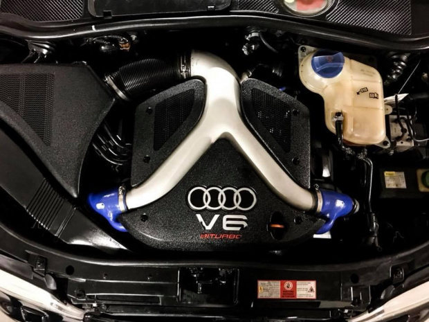

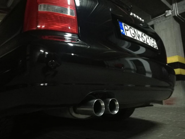

-kompletny wydech Milltek (na V-band) + 3 calowe DP owinięte bandażem + nowe sondy - przy wymianie okazało się że prawdopodobnie Turbawki były wymieniane przez Szwajcara bo były w mega stanie. Zero pęknięć, luzów czy wycieków

-SMIC alu wieksze china (dospawane uchwyty oraz wieszaki) + dopasowanie kierownic powietrza (uszczelnienie kierownic, modelowanie na ciepło do wiekszych IC, położenie kierownic na IC na uszczelce krawędziowej)

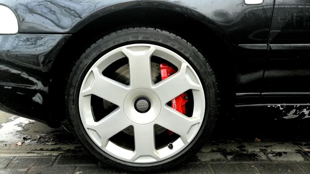

Mały update. Poszedlem po rozum do głowy i kazałem też zrobić renowację przednich zacisków (plus wszystkie śruby do azotowania) jak i poprawnie je zamontować bo oczywiście były odwrotnie. Żeby nie było za kolorowo, doszły też śruby mimośrodowe i tuleje bo były tak zażarte że jedyna opcja to piła szablasta :( kolejny kwiatek to zapieczony prawy czujnik ABS w zwrotnicy, jak znam życie treba bedzie go wykuwać i kupić nowy. Nowe łożyska do piast...ogólnie koszta rosną ale mam nadzieję że efekt mnie zadowoli....

Letnie koło. W tym tygodniu wraca auto z czterotłoka to porobie lepsze foty

Bardzo ładne auto, lepiej powiedz co to za felga i gdzie dawałeś do regeneracji zaciski i jakie koszta może być na pw.
a6 2.7biturbo 400+
Krystek27a6 pisze:Bardzo ładne auto, lepiej powiedz co to za felga i gdzie dawałeś do regeneracji zaciski i jakie koszta może być na pw.
Felgi to Pompei Audi od rs6 8-)

Jesli chodzi o koszty hamulca tył to tak jak pisalem wczesniej temat rzeka i z dnia na dzien rosną. Auto juz 4ty tydzien wisi na podnosniku. Łącznie z zaciskami 4ro tlokowymi mod wyjdzie worek PLN, ale poszedłem na maksa, żadnych ustępstw i wszystkie nowe klamoty bez siłowania sie z umęczonym czujnikiem abs. Jesli juz wszystko jes na wierzchu to czemu nie wyszkiełkować\piaskować i pomalować, także zwrotnice itp zabezpieczone. Dodatkowo kazałem przygotować Z18 na tarcze 375-385mm. Jedynym warunkiem bybło zmieszczenie tego w avusie 3 na zime oczywiscie w 18 calach. Takze jak te Ml-owskie tarcze sie skonczą to wjeżdża na pokład dwuczęściowa tarcza 375mm.....może troszke więcej ale to życie zweryfikuje bo narazie przy wstepnych przymiarkach nakładają się otwory i nie ma jak zrobić adaptera....temat do rozgryzienia. Nie wiadomo czy skoncza w tymtygodniu bo dopiero dzisiaj wrócił adapter na dwa zaciski z obrabiarek i jutro idzie na anode więc gotowy bedzie dopiero w środe-czwartek....będę informował na bieżąco. Dodatkowo do auta już jedzie KW V1 także bedzie niżej tylko musze magikówod wydechówodwiedzic bo dp są za nisko i bedą szurać...już szurają a gdzie przy gwincie....pozdro
