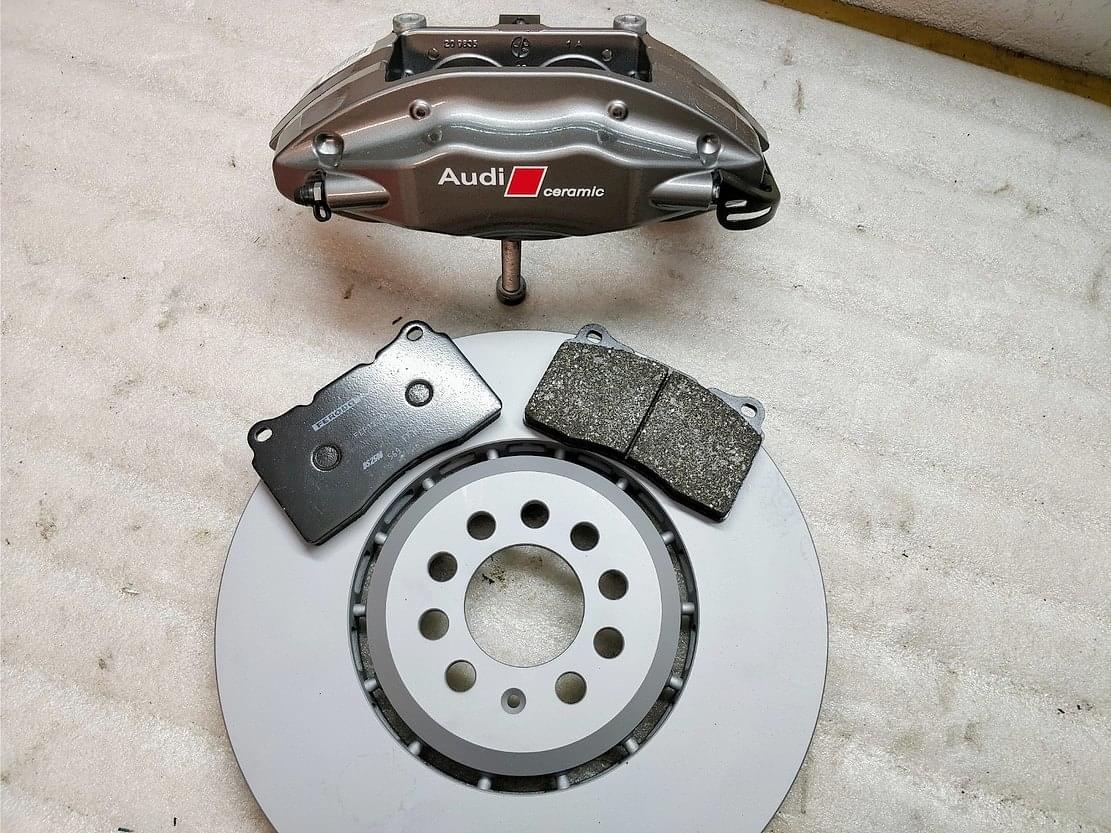

S1 QUATTRO
tarcza pływająca z alu dzwonem 334x32mm
klocki Ferodo DS
zacisk 4-ro tłok (szukam tego z RS3 / TTRS bo ma większe tłoczki)
myślę że powinno zatrzymać lepiej tego zgrywusa
pora robić adaptery

SID pisze:tarcza pływająca z alu dzwonem 334x32mm
klocki Ferodo DS
Na moje oko, to tarcza dwuczęściowa, ale mogę się mylić ;) jesli tak jest, to wytłumacz mi proszę na jakiej zasadzie odbywa się tu pływanie?
Mogę Cię też prosić o podanie średnic tloczków w tym zacisku?

wracając do zacisków, jakie średnice tłoczków w nich występują?
G4 HPB pisze:e tam, zawsze warto pytać, bo można się czegoś nowego dowiedzieć, co jak co, nikt nie wie wszystkiego :)
wgł ETKI
R8 ma 38 / 42mm
RS3 8P 40 / 44mm

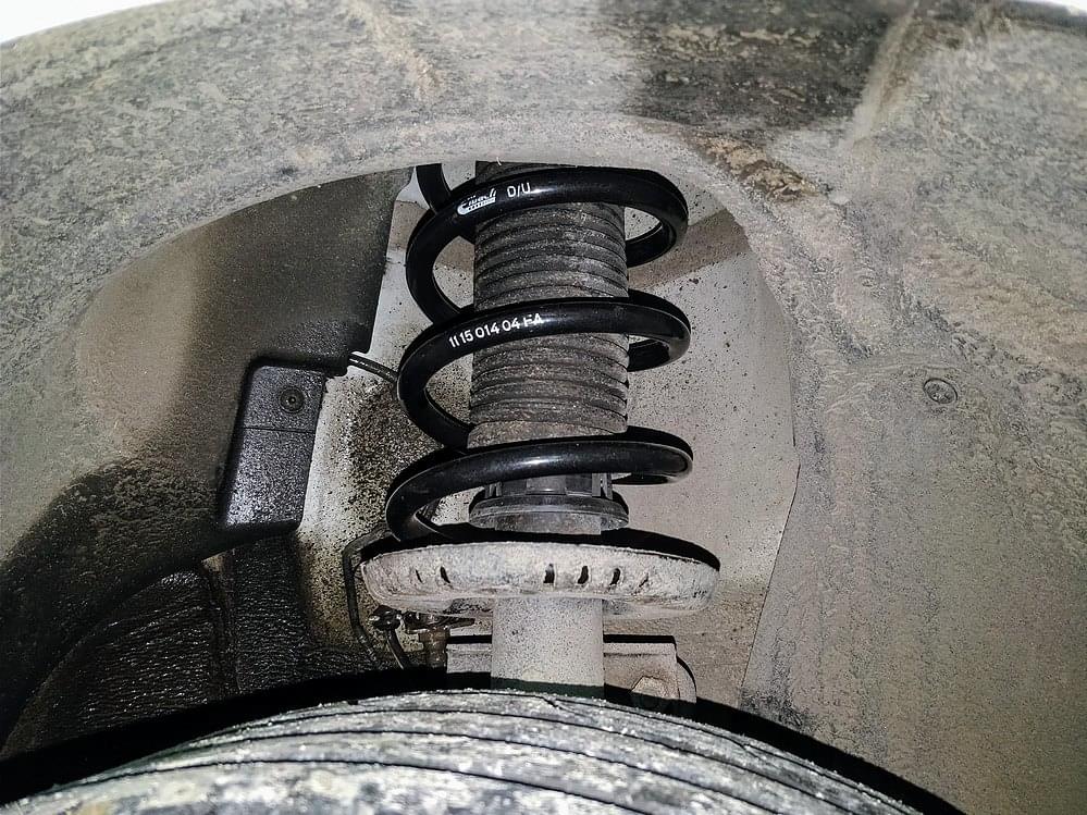

-25mm poszło

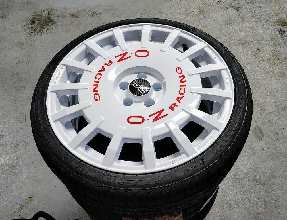

a mogłem kupić 235/35/18" a nie 225/35/18"
225 będzie ok, to małe autko
zakładaj te koła i dawaj foto ;-) same kola juz niezle wygladaja

Amorek wylał?? Na pierwszym zdjęciu?
