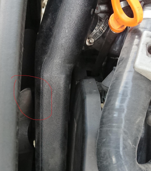

P&P
otwór od strony przepustnicy skrócić o ok 1cm, inaczej "wypycha" rurę (od strony kierowcy) wchodzącą do trójnika w przód samochodu przez co ociera ona o wiatrak "wisco". Głębiej nie wejdzie bo są śruby
Środkowa osłona silnika, zmieści się pod warunkiem, że będzie wygięta w banana. Chyba, że się przekręci trójnik bardziej ale wtedy nie przykręcimy blaszki stabilizującej

P&P
