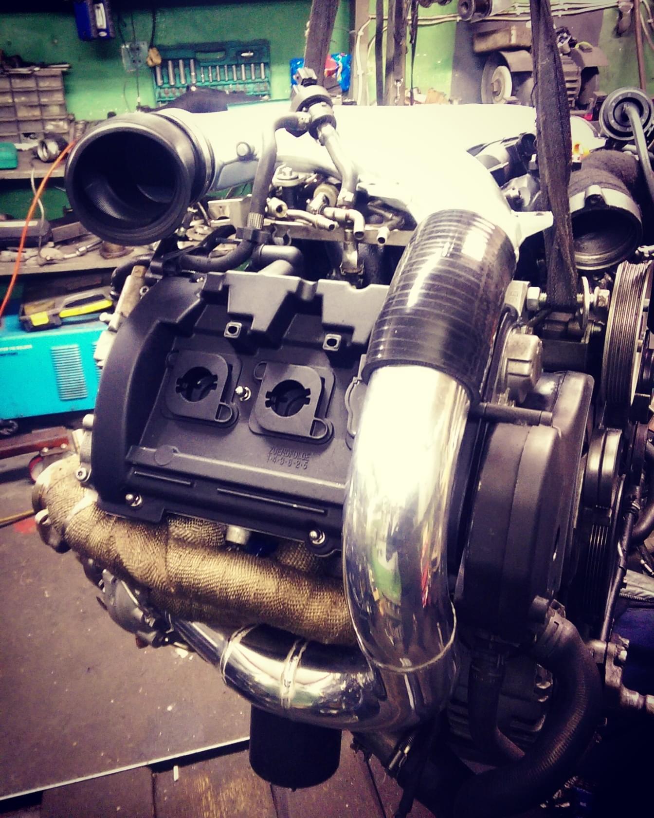

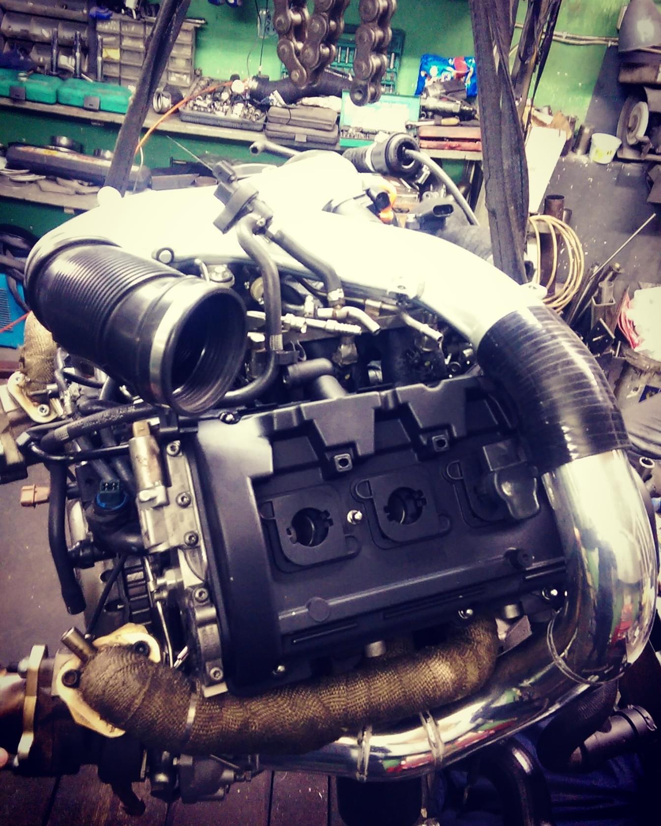

Alu Y rs4 + alu grubasne doloty na miejscu :lol: za chwilę można wkładać motor

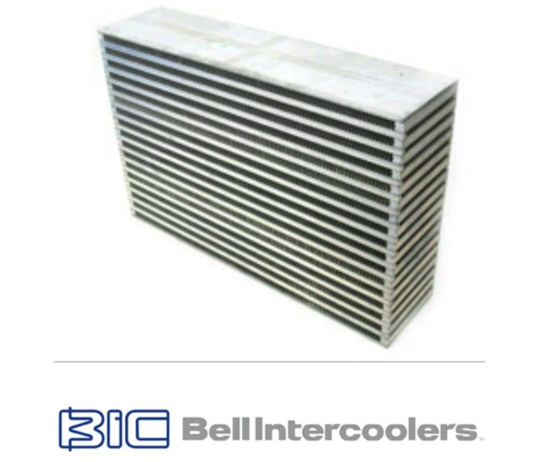

Jeszcze trochę alu roboty z rdzeniem BELLa i cooler będzie gotowy
Czekam na efekty końcowe całej tej układanki,choć wynik nie będzie Bóg wie jaki bo przecież są to tylko turbiny K04 rs6 z małymi dupami
650KM 800NM :mrgreen: marzy się nadal
