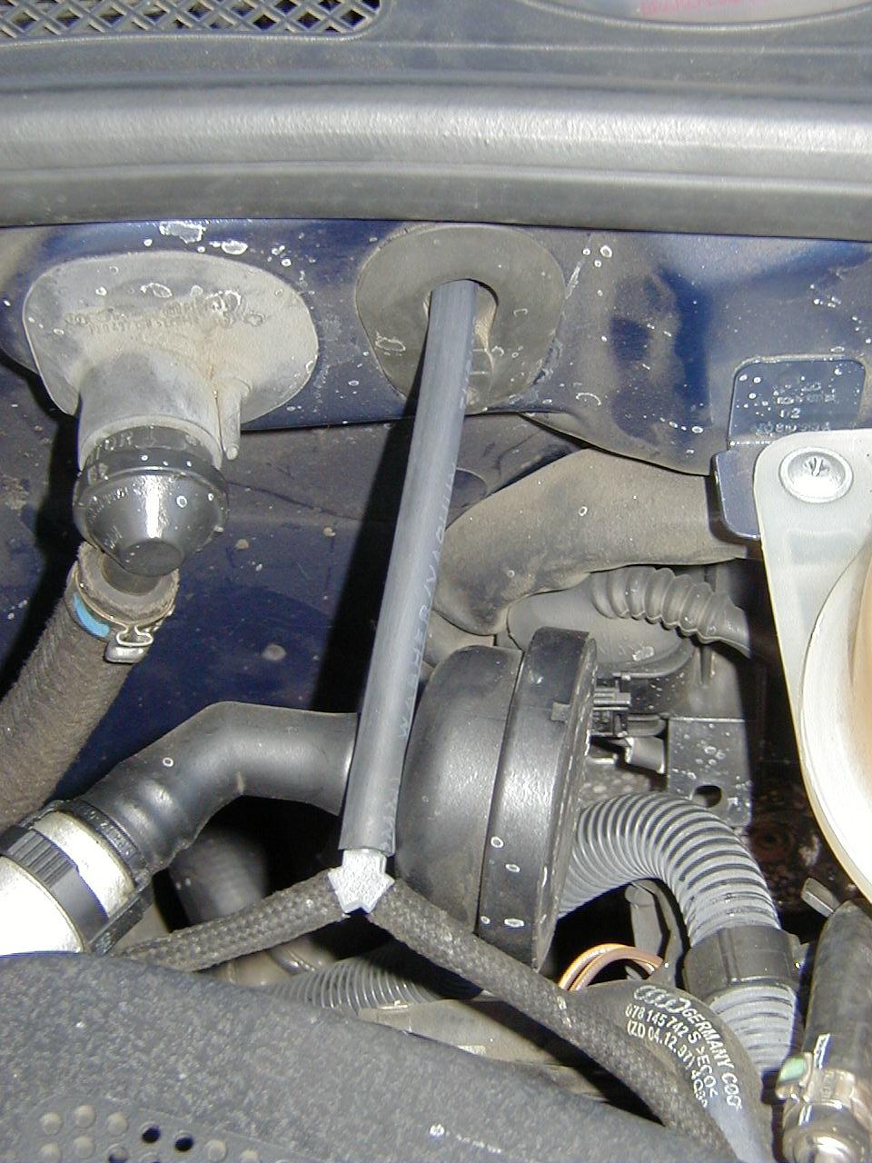

Witam! Mam do zamontowania wskaźnik boosta i kombinowałem w którym miejscu wpiąć się w który wężyk żeby było najoptymalniej i znalazłem takie foto:
Czy jest to dobre miejsce na wpięcie trójnika czy może wpinać się w inne miejsce?

W kazde miejsce gdzie wychodzi jakis wezyk z koletora sacego.

ok ale mam rozumieć że wpięcie w ten jedyny parciany wężyk który jest po prawej stronie rury ssącej też jest ok? Foto zaczerpnięte z takiego turtoriala jedynego jaki znalazłem w tym temacie w necie:
http://www.taner.net/s4/boost_gauge/
Można by wrzucić coś takiego na forum w formie polskiego turtoriala - jedna z przydatniejszych rzeczy na początek bym bardziej jak ktoś jeszcze nie bardzo ogarnia co i jak. :roll:

już raczej problem rozwiązany bo pm-motorsport, napisał że może być to każdy wężyk wychodzący z kolektora ssącego - ten wychodzi z kolektora od tyłu więc myślę że będzie dobrze pokazywał- sprawdze jak tylko odbiore auto od blacharza ;-)
