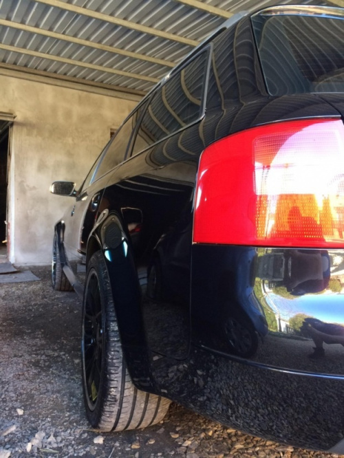

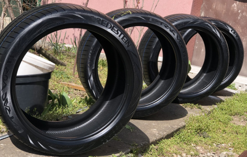

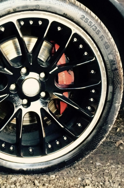

Mam natomiast pewne wątpliwości. Od zakupu audi jeździła na felgach 18x8j i co ciekawe miała nałożone opony 255/35, podczas gdy zalecane felgi pod te gumy mają 9”. Opony, które do tej pory były założone to barum bravuris 3HM. Aktualnie na montaż czekają Vedestein ultrac vorti w tym samym rozmiarze, ale przy przyłożeniu do siebie jednych i drugich Vredki są szersze o jakieś 10mm (rant ochronny robi swoje?) Pytanie, czy to będzie ze sobą działać, jak należy?
Góra stare, dół nowe:
Tak to wyglada z boku :

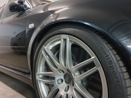

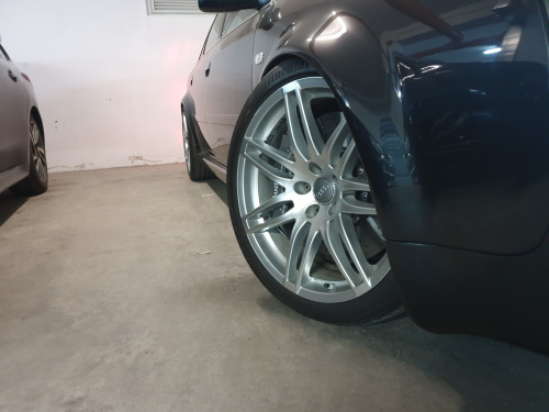

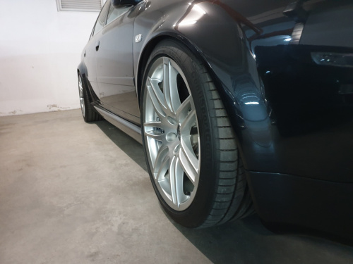

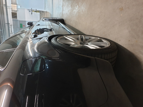

Poszerzenia są te same, z tego, co widziałem. Bardzo chętnie- proszę o foto.mitr pisze:Co prawda w RS6 sedan (poszerzenia chyba takie same) ale mam założone 255 R19 felga ET29 jest prawie na styk. Jak chcesz mogę Ci wieczorem machnąć fotkę.
A jaką masz szerokość felgi w tym setupie?
ą, ć, ę, ł, ó, ź, ż - znam je. ;)
U mnie wygląda to tak. Szerokość to chyba 9j, to są oryginalne fele z rs4 b7.
Poniżej zdjęć linki do większego rozmiaru fotki.
https://www.fotosik.pl/zdjecie/pelne/c5347dcf9edf30bd
https://www.fotosik.pl/zdjecie/pelne/461f0d629aa4a7e6
https://www.fotosik.pl/zdjecie/pelne/569e51aa63d87ccc
https://www.fotosik.pl/zdjecie/pelne/5b1508c8445aaebb

I jak, sprawdzałeś coś? ;)mitr pisze:zależy jakie ET. Poniżej 30 będzie problem. Zobaczę dzisiaj jakie ET ma moja felga. U mnie też jest B16 założone i jest dosyć nisko, nie pamiętam dokładnie ile, więc na zwykłym zawieszeniu będzie więcej miejsca.
Na oku mam 18” ET30, 9,5” szerokie. Guma 255/35. Powinno to wyglądać w miarę.
