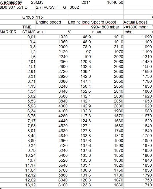

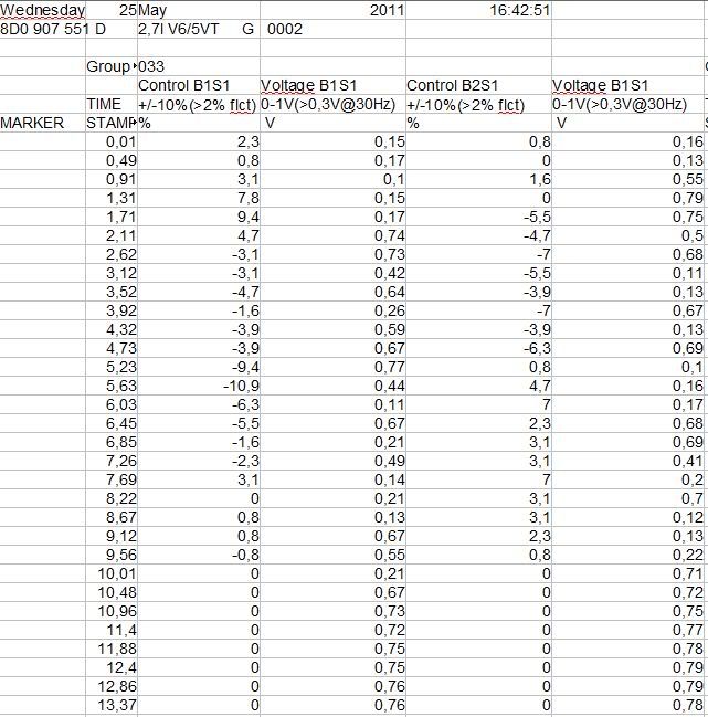

Mam problem z Moja esą i ciezko mi powiedziec co to moze byc, bledow zero, raz na jakis czas pokazuje -czujnik polozenia walu-
Kiedys dla jaj z kolega hamowalismy ja kablem i jakims programem, wyszlo 340KM, teraz wychodzi ~220KM, w ogole nie chce jechac.
Moze z logow cos bedzie widac?

Kolego Igor, myślę że powinieneś zalogować logi z: przepływu masy powietrza, ciśnienia doładowania turbawek itd.
Przedstawiłeś trzy logi pokazujące trochę #######, z tego nikt usterki nie wywróży, nie znam się na logach w S4, ale musisz wykopać w necie jakie logi musisz zrobić.

zrobilem jeszcze raz dokladniej bo pierwsze z dupy wyszly.
Prosze o pomoc :-?

A nie jest czasem przeładowany? Pokazuje miejscami stopień napełniania cylindrów na 150%, nie wiem jak jest w turbo, ale przy ssaku nie przekracza to nigdy 100%, a jak dobry ssak to trzyma w granicy 90%, no ale jak powinno być w turbo to nie wiem.
Na drugim logu widać, że tnie zapłony, ale nie widać przy jakich obrotach.
No i tlenu mało zasysa, znaczy mało pokazuje przepływka, to ten motor generuje tak z 200nM, czyli jeździ jak wolnossąca dwulitrówa.
Igore, jak robisz logi to rób wszystkie z grupą na której widać obroty silnika.
A nie było czasem błędu o niskiej wartości paliwa Bank II (lub coś podobnego - wyskakuje po dłuższym czasie jeżdżenia)???
