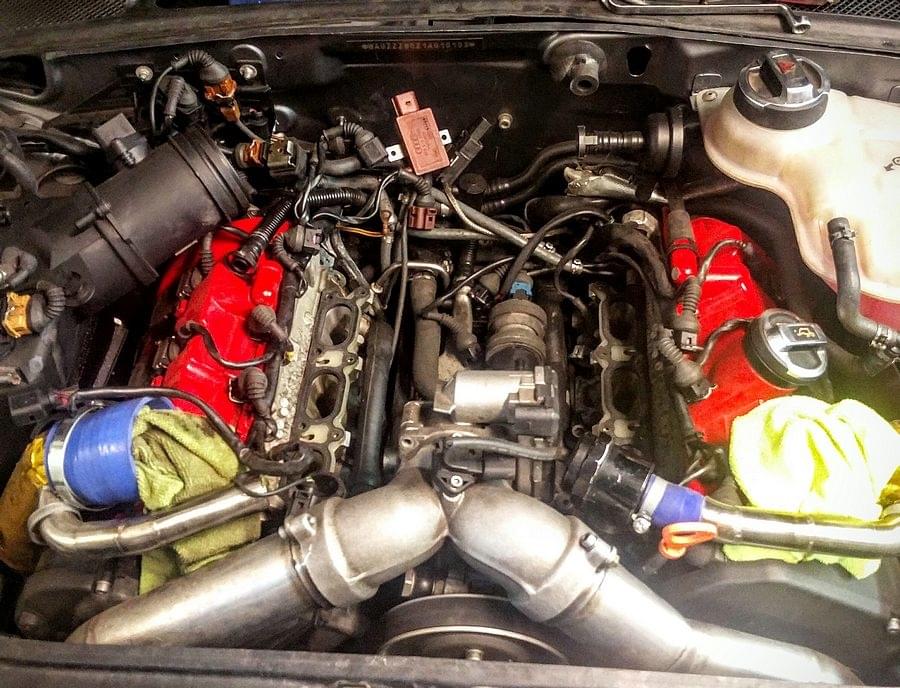

tak wygląda operacja na otwartym 700ps secru !
sam szewc musiał się za to zabrać
A co Pan kardiolog operuje?
zastawkę ;-)
po tym jak franc^^$ znowu zrobiła zamach na moje życie musiałem ją przebadać, wypadnięty oring z wtryskiwacza który się wypiął został znaleziony

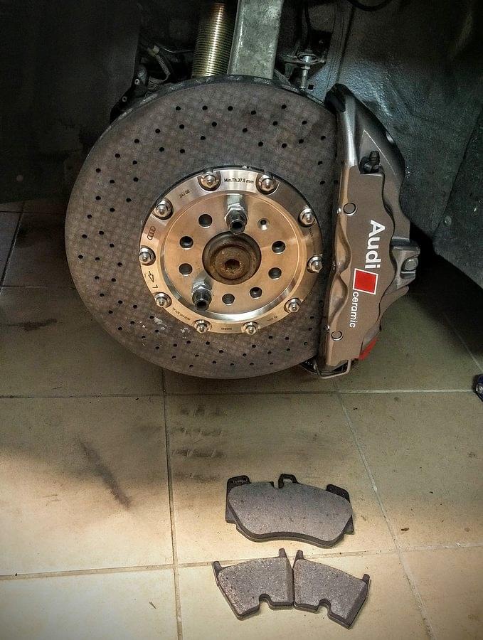

było 370x35mm
weszło 380x38mm , za tydzień testy i tyle w temacie

ceramik tarcza 1 = 7,3kg
stalówka tarcza 1 = ~ 13,5kg
waga klocków i zacisków podobna
dla ciekawostki zacisk 6 lub 8 tłok z klockami jest sporo lżejszy od OEM zacisku klocki S4 B5

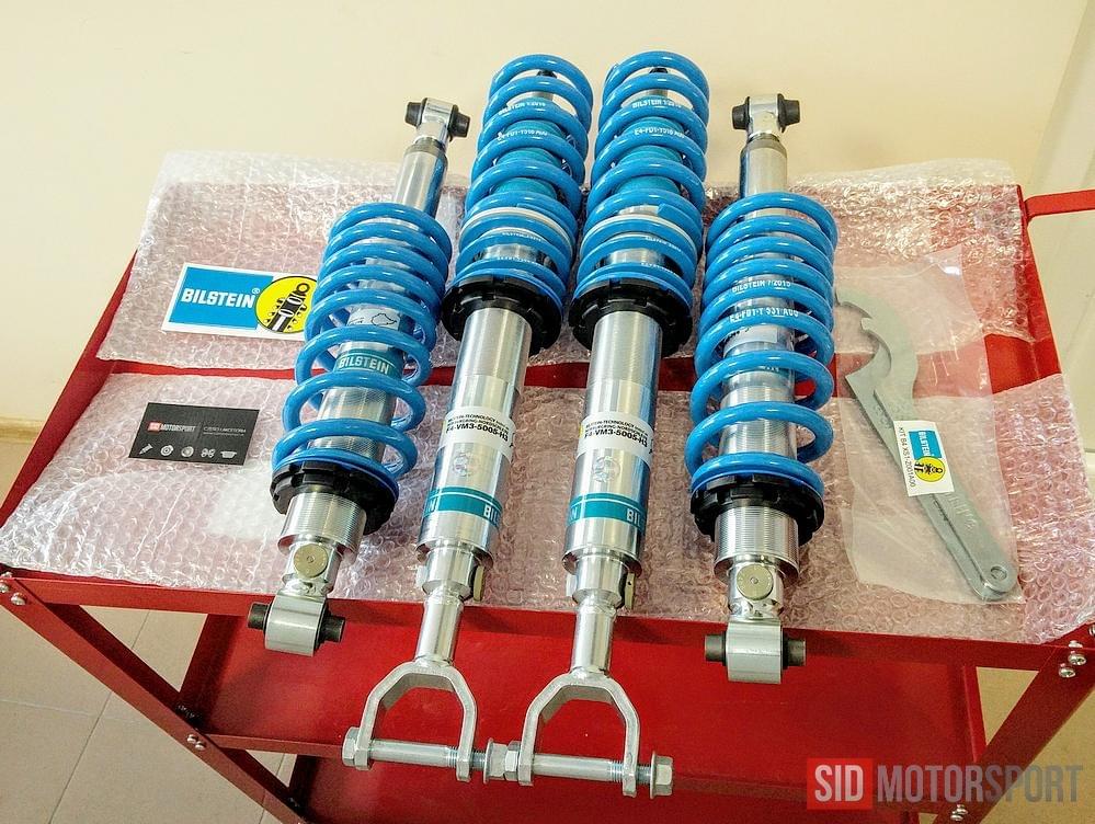

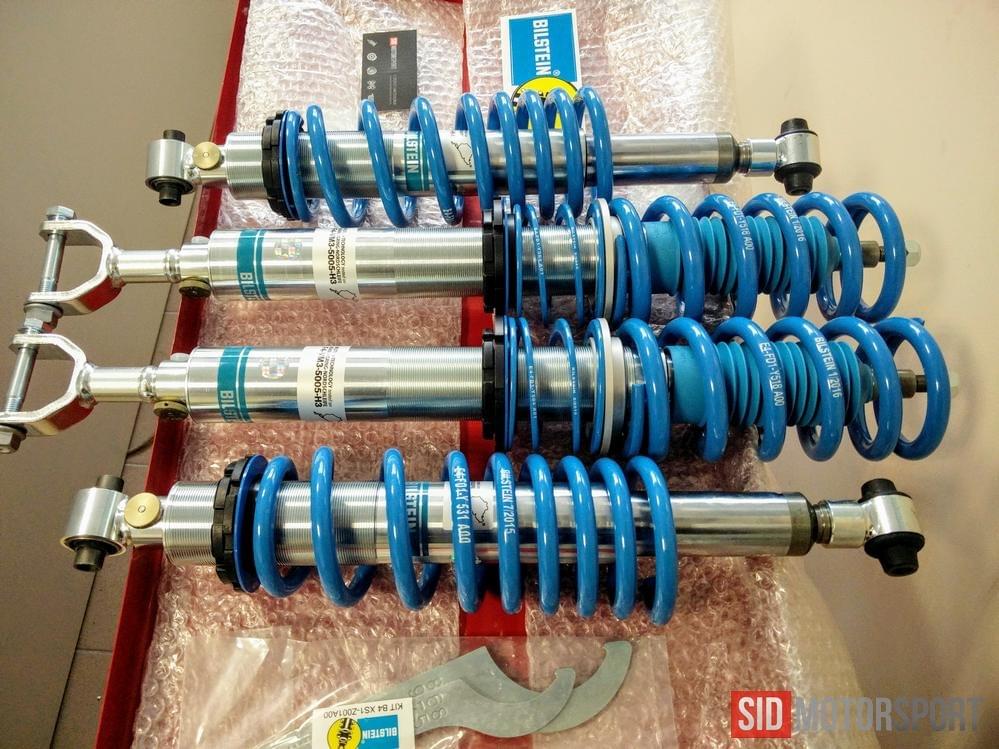

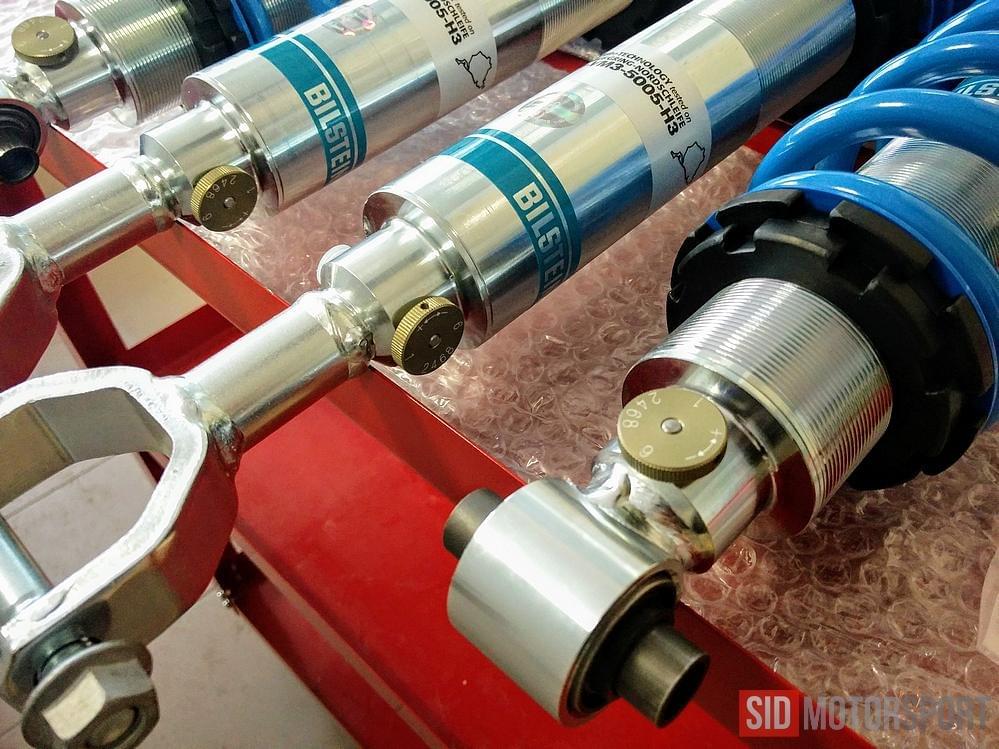

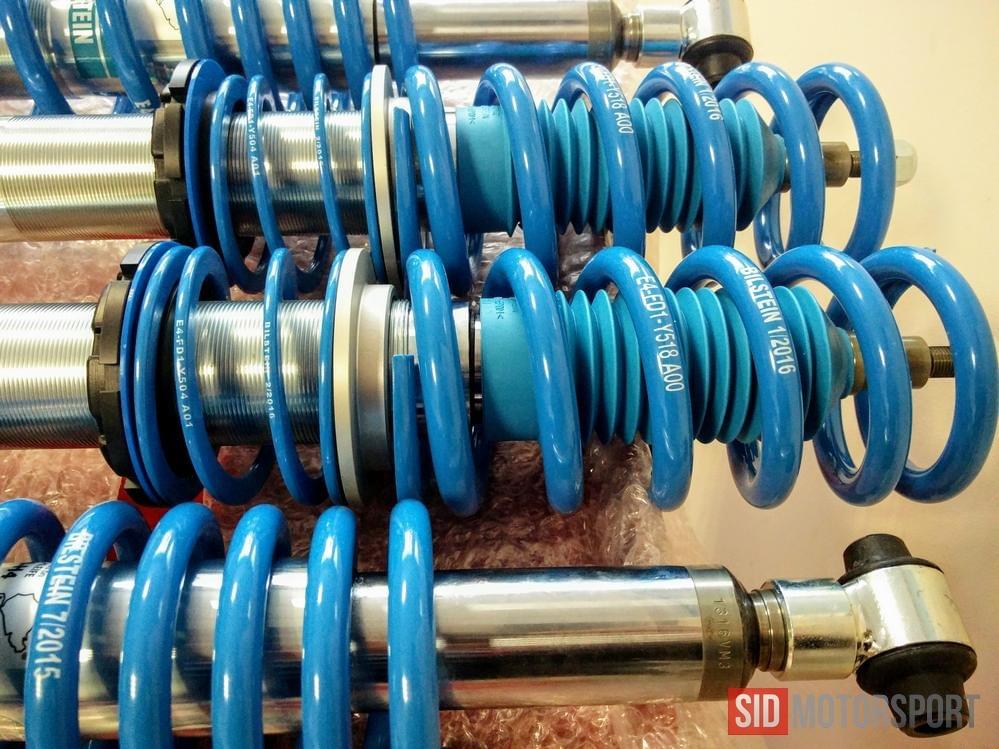

dziś dotarło zawieszenie gwint Bilstein B16 dla skorupy, nareszcie można sobie będzie ustawić indywidualnie sztywność.
Stary praktycznie nowy Vogtland wylatuje (już ma nowego właściciela) i niebawem zakładamy B16 , tylko niech czas pozwoli a to już tuż tuż
Jak by ktoś chciał Bilsteina produkty to mam bdb ceny indywidualne na tą markę
