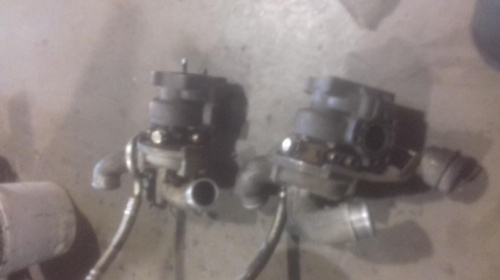

Nowy set
Turbo rs6 + CORE BORGWANER + kolo zimna strona 1mm wieksze Tc Turbo Lodz
Glowy 2.4 APS porting szybkie zawory
Oodprezenie silnika TLOKAMI
F hose silikon
FMIC 2w1
Korby kute TECHNO 5
Housing LOBA 95mm do maf sensor+Silikon do 3nika
POWIEKSZONYssacy rs4 +Y rs4 + airbox rs4
Pompa paliwa 044
Wtryski 550cc
CEWKI TFSI
kolektory wydechowe custom spawane.. (wagnery sprzedane) :-D
Wydech z dp 3" made by Gto
Sprzeglo 2tarczowy spiek z lekkim jednomasem
:mrgreen:
Najwaznieszy temat juz u mnie

Aż się prosi o hybrydy, daj wtryski 630.
Nice ;-)
8-) co to będzie, co to będzie
emay pisze:Aż się prosi o hybrydy, daj wtryski 630.
550 wydaja do 600 spokojnie... Bolo pogonil by mnie jak bym mu hybryde przywiozl :-)
"idealny" ruch :lol: :lol: :lol: :lol: ja pierdole, ludzie co jest z wami ?? Czy wy się cofacie w rozwoju ???
aw69 pisze:
No ta ... juz zrobilem co moglem w zyciu i postanowilem sie cofnac :lol:

aw69 pisze:
Nie przesadzaj :mrgreen: gdzieś trzeba się zaopatrzać w Wagnery a został tylko rynek wtórny :-)
w takim razie gratuluje nabywcy...... :)
