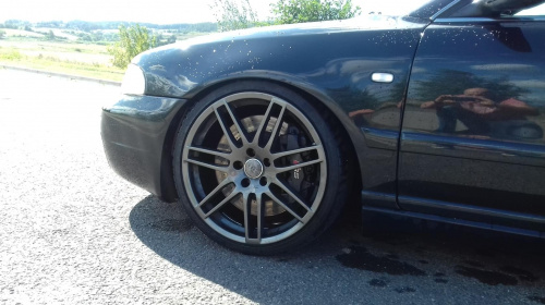

Papol, ten set 8 tłokow wszedł p&p po zmianę z 6 tłokow 17 zr? Czy wszystko pasuje? Coś trzeba ciąć? Te adaptery co są przy 8 tlokach pasują?
Kurcze tarcze z rs4 b7 zasiski leciutko podciac jakies chyba 3 mm
Ori rs4 carbon :-D
Ostatnio zmieniony 2017-09-11, 14:46 przez Papol, łącznie zmieniany 1 raz.
ALe jak podciac?zacisk?adapter?Kojarzysz?
Tak uszy zacisku
Nic się nie podcina!!!
Jak jest cały set przód rs4 b7 , to tarcza z zaciskiem jest p&p...
Aha ... a tak kurcze... ... jjz niepamietam

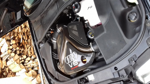

Z czego to oslona plastikowa zbiornika po lewej ?
Ladnie komora sie prezentuje
grzesiek1985
Posty: 374
Lokalizacja: Pulawy
Post autor: grzesiek1985 »
16vg60 pisze:Z czego to oslona plastikowa zbiornika po lewej ?
Z passata vr5
dzieki ;-)

Ten hebel wchodzi bez problemu na 18 cali ?
RRyb
Posty: 1151
Lokalizacja: Pruszków
Post autor: RRyb »
Tak Jigsaw kolega w S3 ma taki na 18"
