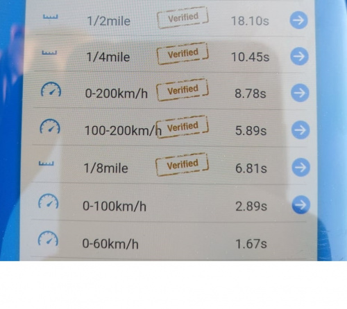

Grubo to może jeszcze nie jest, chociaż nie mierzyliśmy, ale jeżdzi bezawaryjnie , z 10tyś km przejechane, dostało kutą korbę bo się bałem niuta i wstępnie wystrojone na 1.6 =>1.4b, zapłonu przyjmuje pod 30st na pb98/100 i jedzie pojemnością bo ciężko s4 z 2.7 z masą ponad 1700 kg zrobić 2.89s 0-100km/h i 8.78s 0-200km/h nie mając z 900KM
Filmik z przejazdu z ET 10.45s https://youtu.be/YBH5npUfctA pomiary czasu zawiodły ale na szczęście mieliśmy dragy :)
