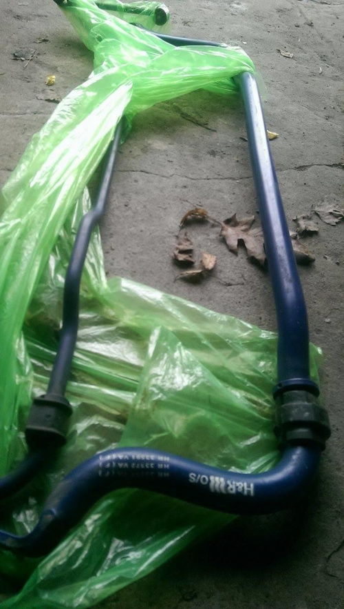

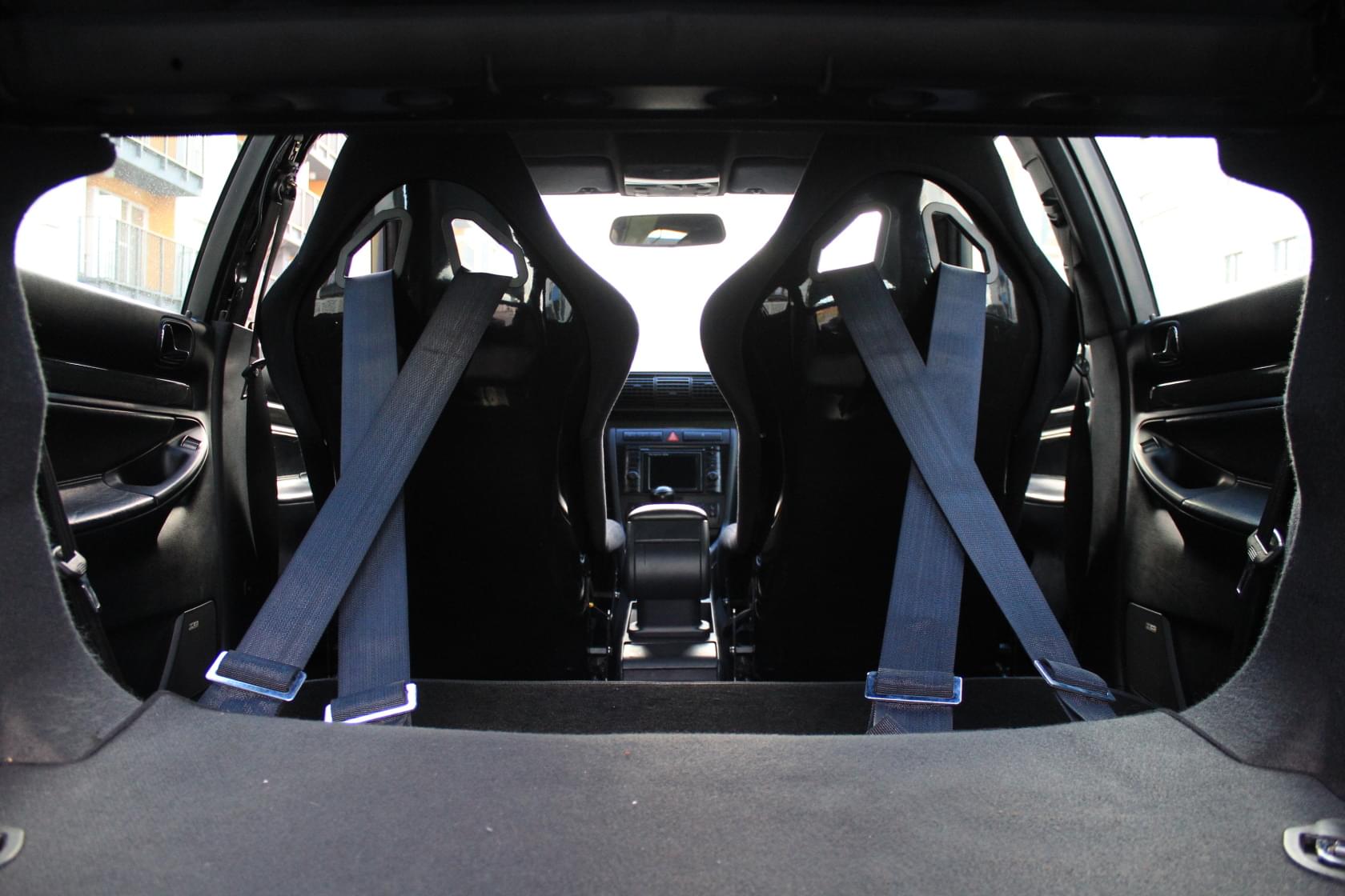

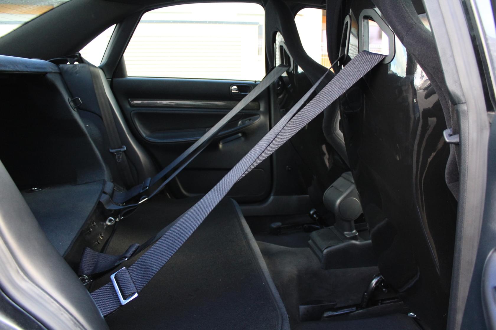

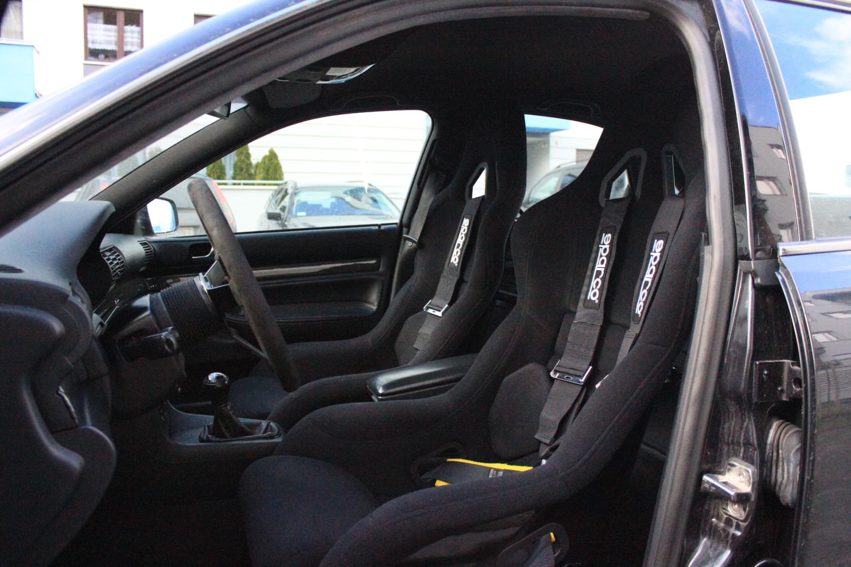

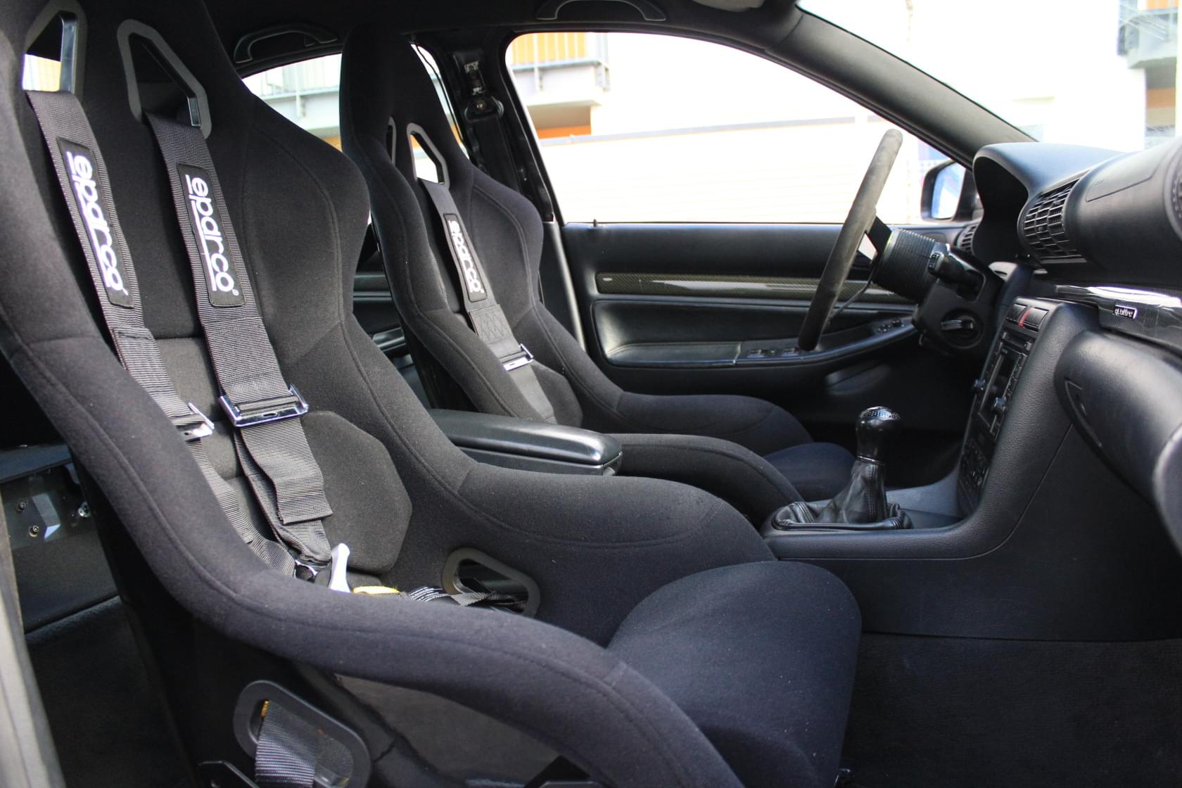

Ostatnio troche nowych gratów wpadło do budy.Na tył hamulce 300mm z zaciskami od s6 c5(bo akurat stalowy oplot mi pasował na wejsciu) wiec juz całosc zrobiona jesli chodzi o hamowanie wszystko na stalowym oplocie 345mm przod 6tłok porsche/tył 300mm adapter od SID(dzieki jak zawsze) klocki brembo...Stabilizatory H&R te grubsze zamontowane i tak jak chlopaki mówili robią robote w połączeniem z gwintem AP jest lepiej niż w seriii,przy okazji wymieniłem tylnie mocowania amortyzatorów bo troche rudej na sobie miały:mrgreen: A w srodku kubełki MIRCO st z pasami sparco 4punkt na ori szynach z audi regulacja przód tył zostawiona.Auto ważone i w takim setapie 1500kg nie mało ale jak na s4 chyba luz

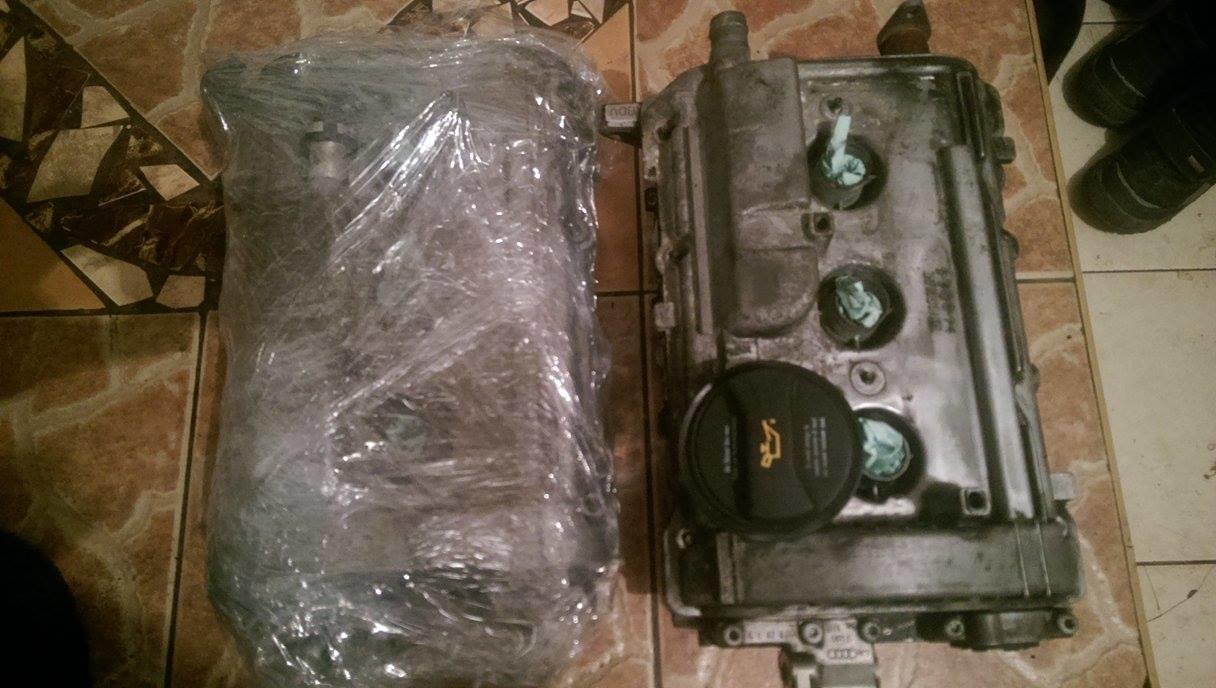

Głowice od 2.4 już sa

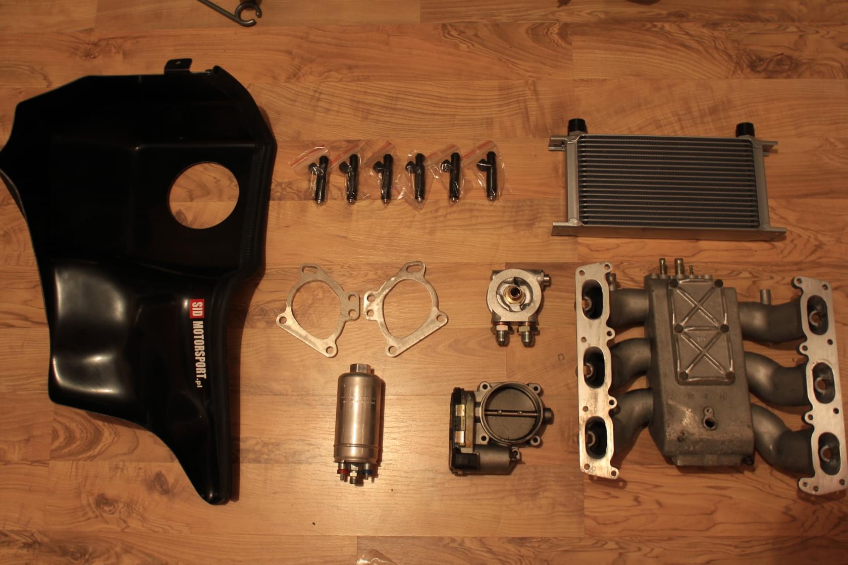

630 wtryski,pompa 044,przepustnica rs4/w8/r32,kolektor rozwiercony pod głowice 2.4,separator powietrza pod filtr stożkowy,flansze pod k04,podstawa pod filtr z termostatem i chlodniczka 19rzedów...taki/Bonus/ Potrzebne jeszcze turbo k04 rs6,centralny cooler i jakis sensowny kolektor wydechowy,pewnie tylko jeden da rade...W ! $$$
