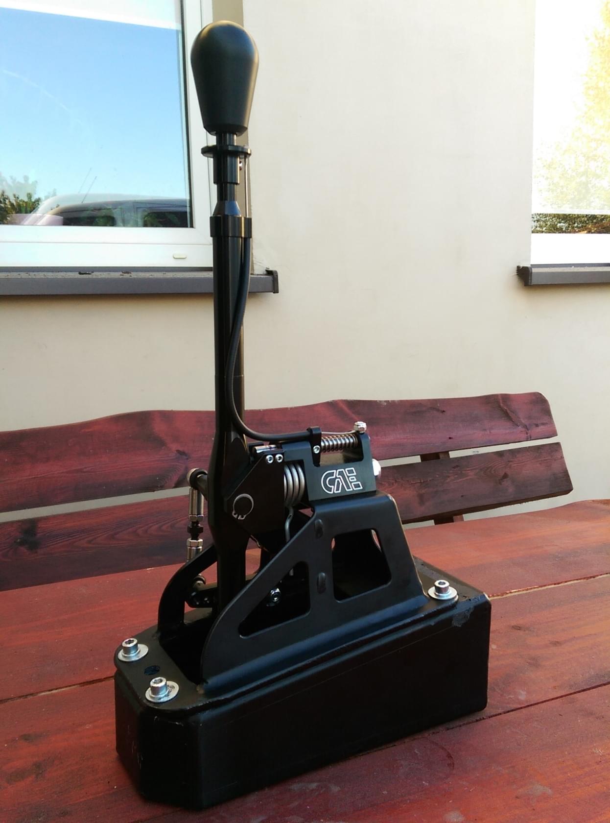

Trochę to trwało ale już jest u mnie CAE :-D

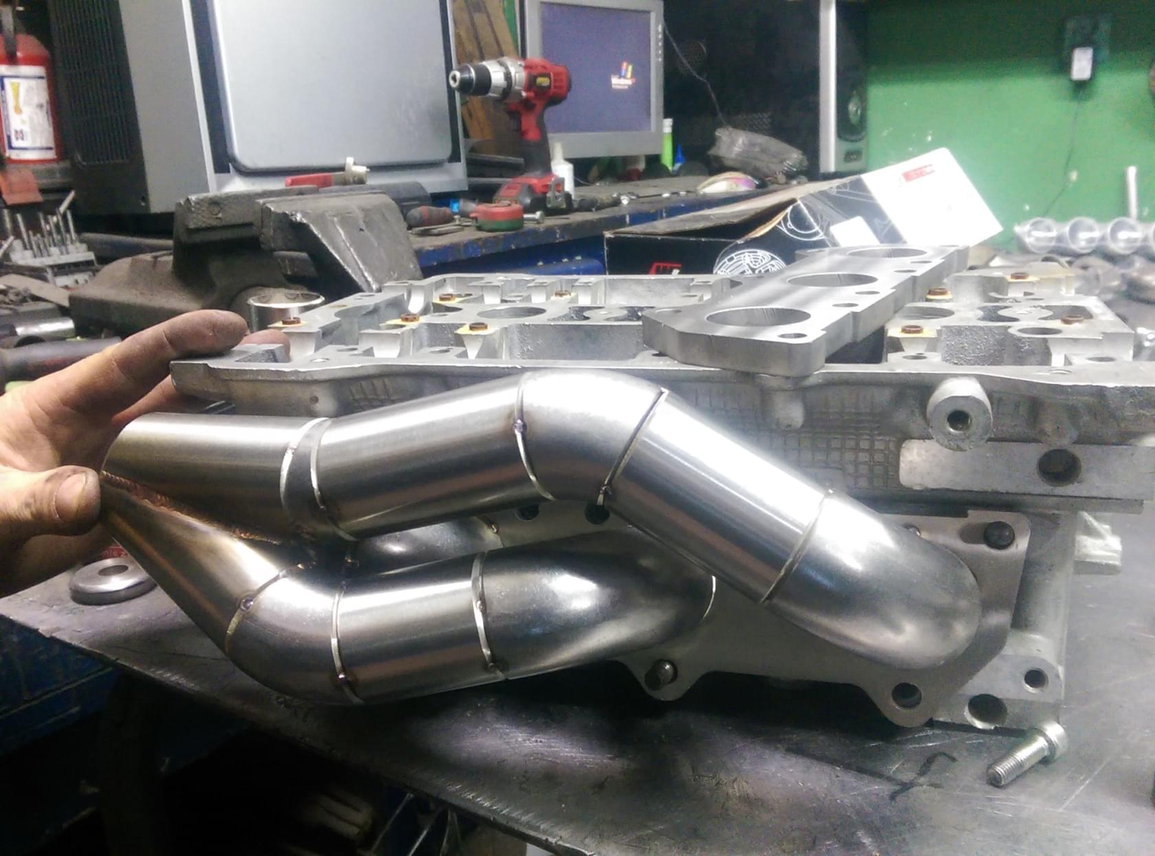

Kolektory wydechowe custom by Digitun trochę szersze od wagnera :mrgreen:

Bartek dawaj fotę kolektorów.

Ja tez poprosze fote kolektorow.Powiedz dlaczego jednak nie wpadly do Ciebie sprawdzone Wagnery?

Też się podpinam do pytania dlaczego taka decyzja. Nowe kolektory to odlew czy spawane ?

Juz nie ma wagnerow, sprzedane :)) a why? Niech się wypowie były właściciel ale myślę że do takich mocy jak tu to one są do dupy;)
Generalnie wagner jest waski i przepływy mógłby mieć lepsze,dlatego też zastapimy go spawanym kolektorem wydechowym by DIGITUN i zobaczymy różnice jakie będą :-D wstawanie turbo/egt itd...

A nie boisz sie ze popeka?
szerokość kanału wydechowego OEM jest wąska na spaliny dla 500+
Wagnera jest sporo większa od OEM
Ja myślę że powiększanie te średnicy jeszcze większym nie będzie dobre dla mocy do 600ps
później turbo wstanie, mniejsza reakcja na gaz, gorsze ciśnienia spalin bo tutaj problemem już będą głowice które i tak nie wyprodukują więcej spalin bez ich ruszania,
nie jestem technikiem ale myślę że po pomiarach testowych takie teorie by wyszły

wagnery sprzedane, wiec nawet nie sprawdzi jak by na nich bylo.. :P
Właśnie chodzi o to że na wagnerach był już silnik jezdzony i jest wykres jak to się miało,więc odniesienie będzie
Pożyjemy zobaczymy :mrgreen:
