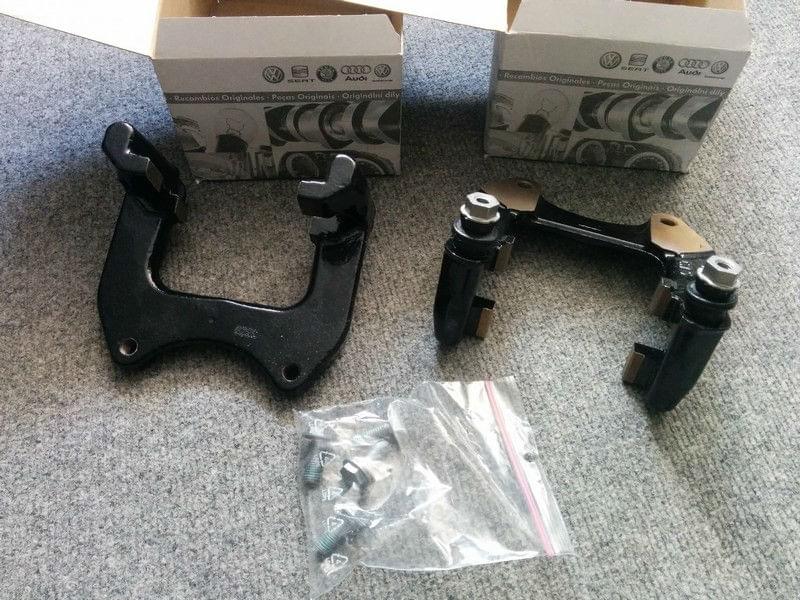

jedni szukają używek hebli na tył RS4 B5 312mm a inni kupują jarzma z RS4 B5 + tarcze RS4 312 i zakładają to na orginalny zacisk S4
i mają set 312mm
takie zamówienie dziś realizuję : nowe jarzma RS4 B5, koszt obu 1220 zł

SID pisze:jedni szukają używek hebli na tył RS4 B5 312mm a inni kupują jarzma z RS4 B5 + tarcze RS4 312 i zakładają to na orginalny zacisk S4
i mają set 312mm
tak sie zastanawiam, jaki to ma sens?
skoro zakłada sie tylko większą tarczę, i większym jarzmem robi miejsce dla niej, a klocek i tak pozostaje w tym samym miejscu i tego samego rozmiaru, co oznacza, że nic się nie zmieniło jeżeli chodzi o siłę hamowania :?:
Jedyne co, to wzrósł rozmiar tarczy a co za tym idzie, waga i +10 do lansu. No może trochę lepiej cipło oddaje bo wystaje poza klocek :-D
zmienia się bardzo dużo bo odsuwasz klocek bardziej na zewnątrz felgi. wg mojego subiektywnego odczucia auto zdecydowanie lepiej hamuje

buba pisze:zmienia się bardzo dużo bo odsuwasz klocek bardziej na zewnątrz felgi. wg mojego subiektywnego odczucia auto zdecydowanie lepiej hamuje
przecież większe jarzmo nie odsunie klocka :-/
