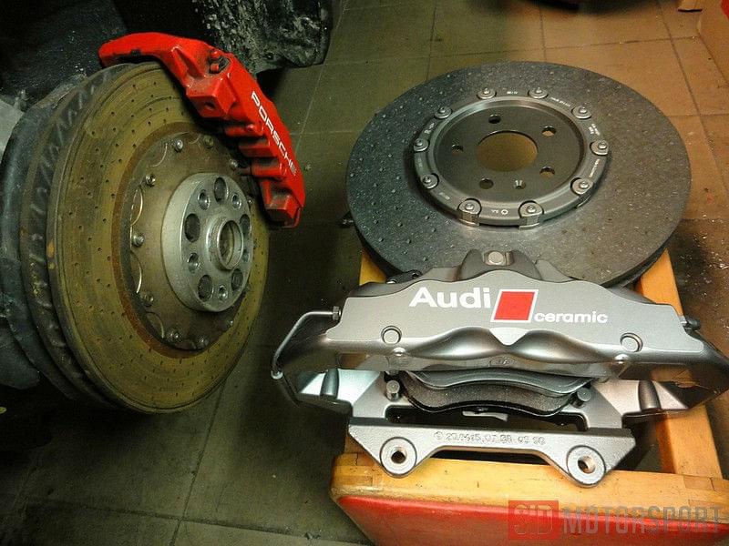

luk448 pisze:Oł fak :-) bajka jak dla mnie.Jaka tarcze obsluguja te potwory? :-) 365mm czy wieksza?
tego jeszcze nie wiem, z foto może być 365mm lub nawet 380mm
z tego co wyczytałem to podchodzi do s4 b5 ?

ADI pisze:z tego co wyczytałem to podchodzi do s4 b5 ?
http://www.racingforum.pl/Hamulce-Bremb ... 14676.html
"...P&P do Audi A4/S4 B6 lub B7..."
zle wyczytaliście i zle opisał towar
on posiada zestaw z Audi TT-RS 370x32mm na 4-ro tłok zaciskach Brembo, da się to zamontować do B5 z mały przeróbkami ale ogólnie to nie nadaje się do auta 1600 kg, układ się będzie szybko przegrzewał, mały klocek,

taka sytuacja dzisiejszego wieczoru przy Skorupie się działa 8-)
przymiarki itp, a teraz czekamy na adapterki CNC
380x38mm , Brembo 6 tłoczków, caron/cermaic

Ile wazy set rs4 8tlok vs ceramic set ? Wielkie skurczybyki te zaciski :-D
ADI pisze:Ile wazy set rs4 8tlok vs ceramic set ? Wielkie skurczybyki te zaciski :-D
ceramika jest lżejsza, tarcze z ceramiki obie ważą okolo 17 kg (365x34mm z 8 tłok ważą30 kg)
zacsiki ceramiki są z 2-4 kg cięższe razem

Zaciski Porsche GTS, Panamera 360x36mm i 390x38mm + klocki.
Niebawem gotowe sety z tarczami 360 i 380mm dla Audi A6 C6, C7, A5, Q5, Q7, A8.
