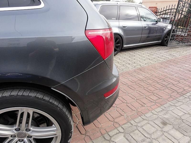

a czasy nadeszły, w piątek miałem wizyte ponowną znajomego z Moskwy, ma RS4 B5,
a dziś ktoś inny z Moskwy przyjechał na montaż hebli.
Dziś były tylko przymiarki i jutro ma wlecieć nowy set z RS5 do Q5
Q5 3,0tdi po programie
felgi 20"
heble 345x30mm z S5
przymiarki 365x34mm RS5, zacisk 8-mio tłok
dwa szaraczki
