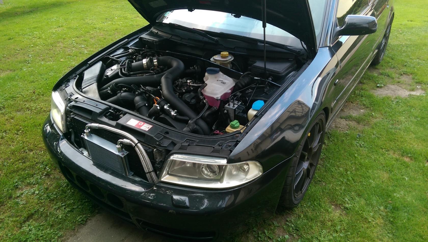

na jakim rdzeniu ten cooler?
Andrzej
grzopi
Posty: 158
Lokalizacja: Brzeg
Post autor: grzopi »
Przecież to stare zdjęcie... jak cooler zakładał ... :-P
Rydel pisze:na jakim rdzeniu ten cooler?
Tak zdjęcie stare a cooler z fmica na nowym rdzeniu który mają od marca,ponoć bardziej wydajny :lol: czy tak jest zobaczymy
Dobrzanskis4b6 pisze:
nie ma nowych rdzeni, jest jeden i ten sam, ten obecny od 3-4 lat jest tak gęsty że dziwo jezcze powietrze przelatuje,
klienci czesto mylą rdzenie bo są takie na przelot służące do innych zastosowań
Ja mam takie info bezpośrednio od FMIC Częstochowa znam ich osobiście
normalny chwyt reklamowy, obecnie mają już z 10xxx wersję rdzenia :-)
owszem były rdzenie bardziej przelotowe tanie w sprzedaży ale ponad 5 lat temu, teraz nikt tego nie ma już dawno
jedno jest pewne, chinol centralny działa do 500ps, do 550ps jak go wodą polewasz (przy temp. otoczenia 25st)
Dla mocy +500ps zapomnij o chinolu w S4, musisz zapodać lepszy rdzeń
Właśnie cooler jest u mnie słabym ogniwem,ale zobaczymy na strojeniu ile przepuści
Jeśli będzie trzeba gdzie takiego rdzenia mam szukać?
