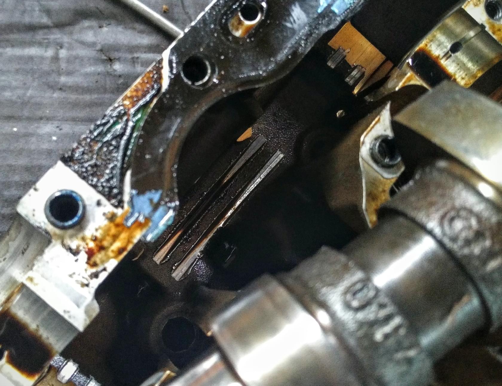

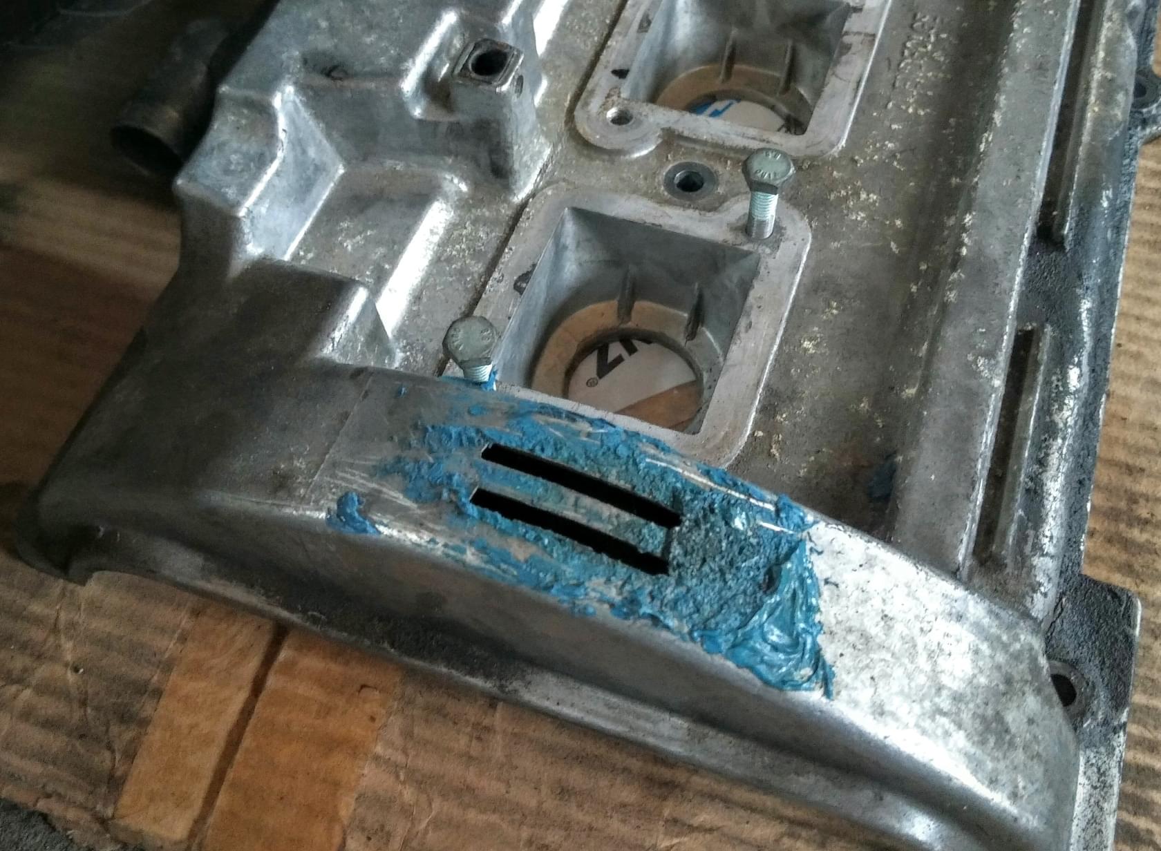

poprzedni właściciel RS4 Black był bardzo dobry dla swojego auta, dbał o nie, inwestował ale natrafił na złego mechanika który potrafił zamontować napinacz R na stronę L i odwrotnie drugą stronę pomylił,
skutkiem tego było wyciągnięcie łańcuszka na tyle że wytarło w głowicy i deklu dziury,
dobrze że chciałem sprawdzić pęknięcie głowic bo od razu wyszło to (pewnie i tak na kompie by to wyszło)
a ja myślałem że to tylko padnięty napinacz lub wyciągnięty łańcuszek

Sa rozne typy "lmechanikow" :mrgreen: nie swiecil się check czujniki halla na walkach nie wylapaly ze przestawia o za duzo stopni/ albo nie w ta strone. Masakra...moze jeszcze ustawil tyle samo ogniwek na dwie strony na lancuchach jeszcze :mrgreen:
