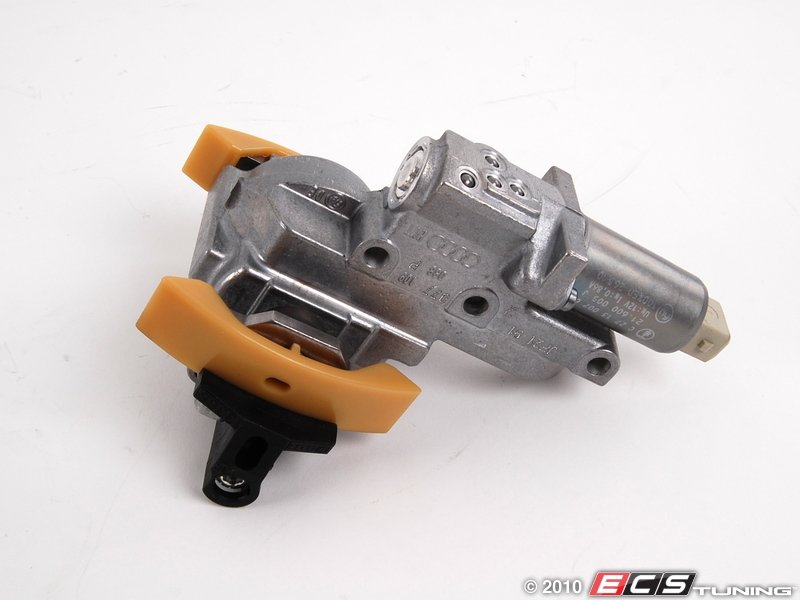

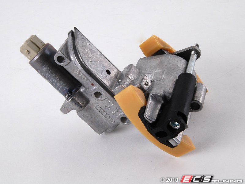

Dotyczy to silnika 4.2 Zastanawiam się czy mnie to nie spotka również i w poszukiwaniu cen napinaczy natknąłem się na taką wypowiedź na forum A8.
Coś Wam wiadomo o tym że jeden z napinaczy w 4.2 można zastąpić tym z 1.8 ? Teoretycznie oszczędność około 1k pln, ale jakość nadal ASO.Te z 1.8 pasują, ale tylko do głowicy numer 1, czyli tej od strony posażera. W drugiej głowicy napinacz działa odwrotnie (w dół).
Wymienne są napewno od 3.7 do 4.2 i odwrotnie, chociaż mają inne numery i wg etki nie są wymienne. Ale kilka zrobiłem i spokojnie pasują, przestawiają się również w pełnym zakresie.
Pozdrawiam.
4.2 - 077 109 088P
1.8 - 058 109 088
2.7 - 078 109 088

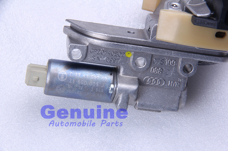

Nawet na anglojęzycznym forum ktoś się wypowiadał się że przy przebudowie silnika 1.8T pakował te od 2.7. Wymiarowo wszystkie są identyczne. Jestem ciekaw czy ktoś spróbował w ogóle je porównać ?
Nawet oznaczenia na selenoidach mają takie same:
