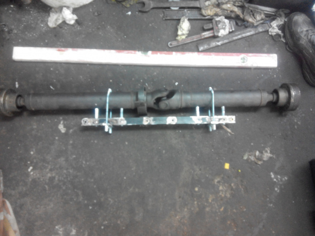

Jak wymieniacie podporę na jakąś inną to potrzebne jest jej odpowiednie ustawienie do nadwozia.
Do tego jest przyrząd 3405 i ustawienie reguluje się grubością podkładek.
Jak ktoś ma całą gumę a tylko rozwalone/głośne łożysko to najlepiej wymienić samo łożysko. Oryginalnie siedzi FAG i można je spokojnie dostać identyczne numerami jak oryginał.

daniel.c , a cos więcej o tym ustawieniu? Ja się spotkałem tylko z tym, żeby wycentrować przegub i tyle. A do tego starcza metrówka, suwmiarka, czy inne urządzenie pomiarowe

autor: daniel.c » 2019-09-28, 09:04
vegetagt
Posty: 216 Rejestracja: 2017-07-17, 21:40
Lokalizacja: NO
autor: vegetagt » 2019-09-28, 13:52
Dzięki! :)
Z tego co widze, to kosmicznej technologii chyba nie ma. dorobienie nie powinno byc chyba aż takie trudne.

autor: daniel.c » 2019-09-28, 20:37
vegetagt pisze: Dzięki! :)
No ja właśnie też sobie sam zmontowałem coś podobnego z wykorzystaniem starej listwy paliwowej z bmw.
Ustawiłem według podanej instrukcji i nic nie bije.
