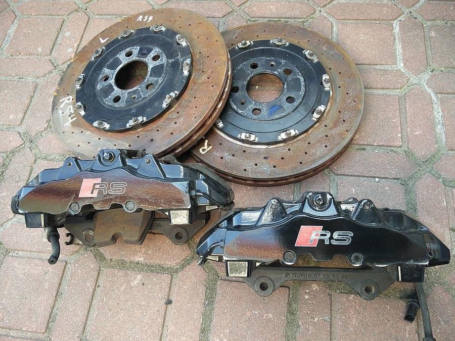

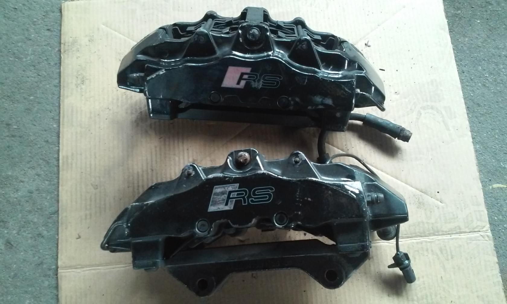

Może by tak 8tłok i tarcze 365mm przód i tył 335mm rs6 c5 zapodać :mrgreen: na patencie z 4tlokiem
Obecny set za jakiś czas będzie na giełdzie 6tłok 18zl/zr tarcze 345mm i tyl 300mm z adapterem
Ostatnio zmieniony 2016-05-17, 18:35 przez DobrzanskiS4B5, łącznie zmieniany 1 raz.
grzesiek1985
Posty: 374
Lokalizacja: Pulawy
Post autor: grzesiek1985 »
Koksujesz S4 mega pozytywnie ;-)
tarcz Ci brakuje z RS4 B7 aby p&p było :-)
o takich jak moje
SID pisze:tarcz Ci brakuje z RS4 B7 aby p&p było :-)
o takich jak moje
Czyli kupuje cały setup od RS4 B7 i pasuje P&P przód i tył ?
Ile jest tłoków w tych OEM RS4 B7 ?
Jak to się ma w porównaniu do osmiotłota ? Siła hamowania?
przód pasuje p&p a tyl juz trzeba scinac srednice i przerabiac otwory
przod 8 tłok - zupelnie inna modulacja pedala ham
tyl 324mm scieta na 320mm
