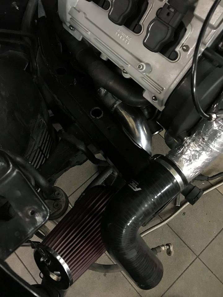

Wreszcie w ten weekend trochę nią pojezdzę
Podciśnienie na wskażniku -0.47 więc widać że wałki Dbilas DYNAMIC robią robote ...
Jeden z naszej trójki już je testuje
Wydech DIGITUN
DP 3" na V-bandach już gotowe...dopalamy bandaż

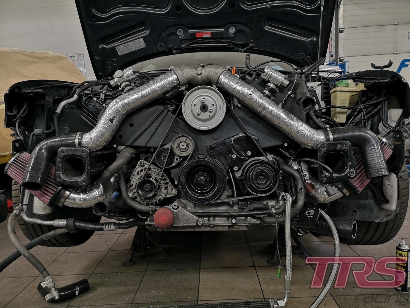

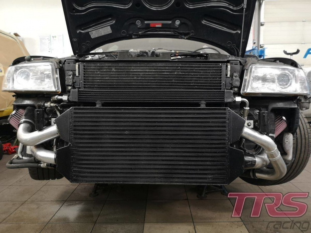

Dlaczego?SID pisze:najsłabszy punkt w aucie intercooler
Chyba nie myślisz SID że to chinol z Fmica
Tutaj w linku jest moj rdzeń BELLa
Reszta zająl sie spec z DIGITUN i teraz to wyglada jak na foto wyżej
https://tomson.com.pl/product-pol-3484- ... 50-KM.html

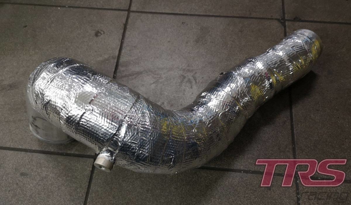

Rurki z turbo do coolera to 51mmDuds pisze:Jaką masz średnicę dolotu? Widzę, że dosyć cienkie rurki, też mam takie i nie wiem czy mi to nie przeszkodzi przy modach z mocą :D Co działacie w weekend? Może zajadę
Z coolera 57mm --> 63mm i trójnik
