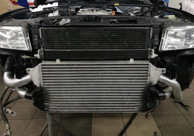

Auto zawitało na warsztacie TRS racing Częstochowa

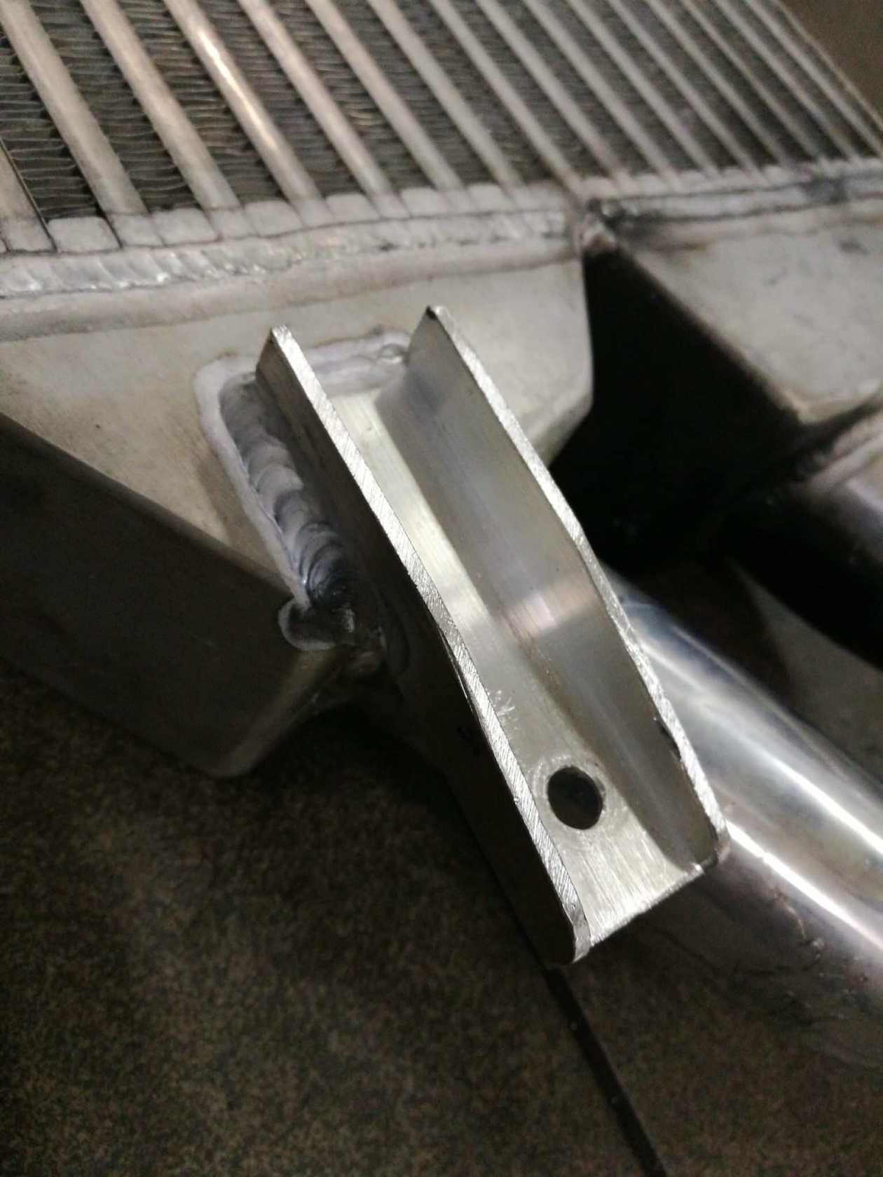

Na tej specyfikacji montujemy podłużną chłodnice oleju nad coolerem.
Wymagało to przerobienia wieszaków coolera i tu z pomocą przyszła Częstochowska firma:
-TRS racing ( są na FACEBOOKu )
i kolega Tomasz :lol:
Całość będzie pomalowana oczywiście :mrgreen: na czarno
Profi robota a to jeszcze nie koniec. . .

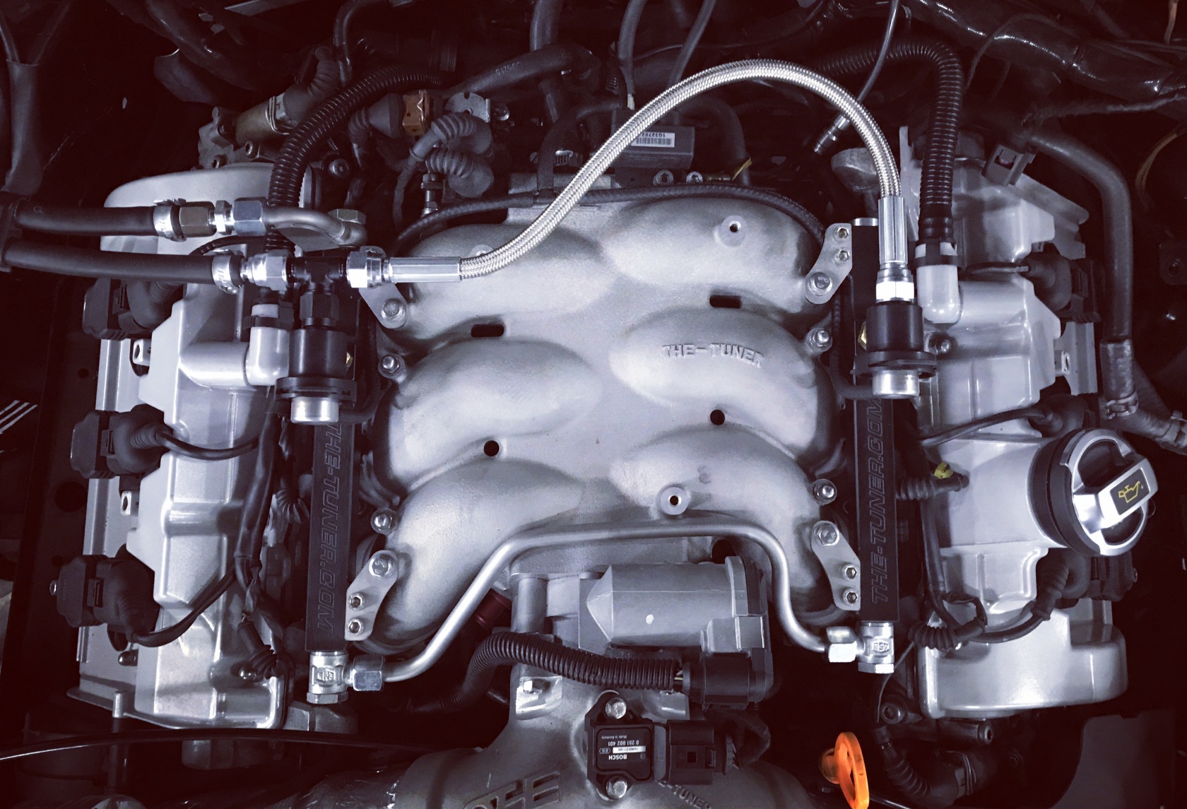

Listwa THE-tuner na gotowo prezentuje się tak
Jak by ktoś kiedyś zamawiał to trzeba sobie osobno dokupić regulatory 4barowe + zawleczki
