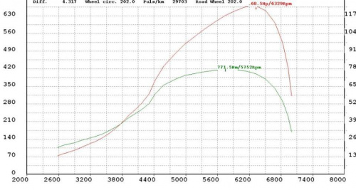

k04 z rs4 fajne do dupowozu bo ładnie wstają, tylko z większą mocą problem.. co do dalszych modów to w pierwszej kolejności ukl. paliwowy, pompa jest, wtryski trza ogarnąć i sprzęgło - dwutarcz, co by jakoś przeniosło moment który będzie i komfort jakiś był, bo to jakoś klei na granicy ale o komforcie to nie można wogóle mówić...
takie coś sie udało dzisiaj zmierzyć:
jak sprzęgło pozwoli, będzie lepiej, bo było ale musieliśmy zdjąć doładowania bo już straszne uślizgi były, myślę że nie jest źle jak na paliwo ( 3/4 98okt i 1/4 v-pover bez dodatków i bez nitro), kilka rzeczy wpadło do setupu, będzie chwila to opiszę :)
