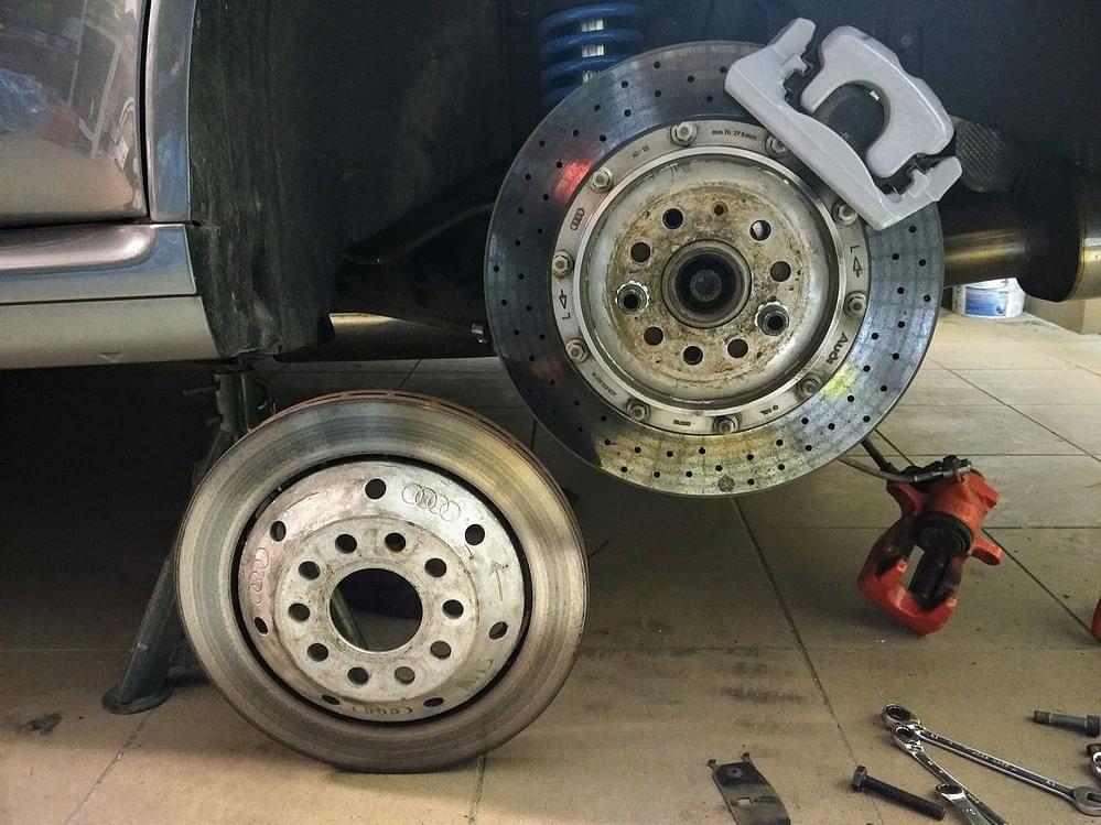

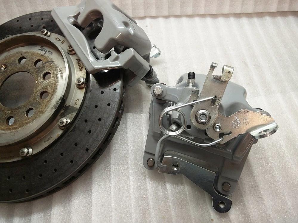

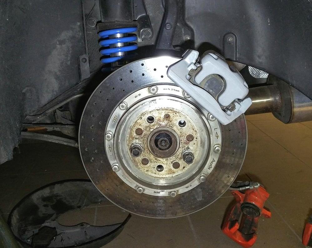

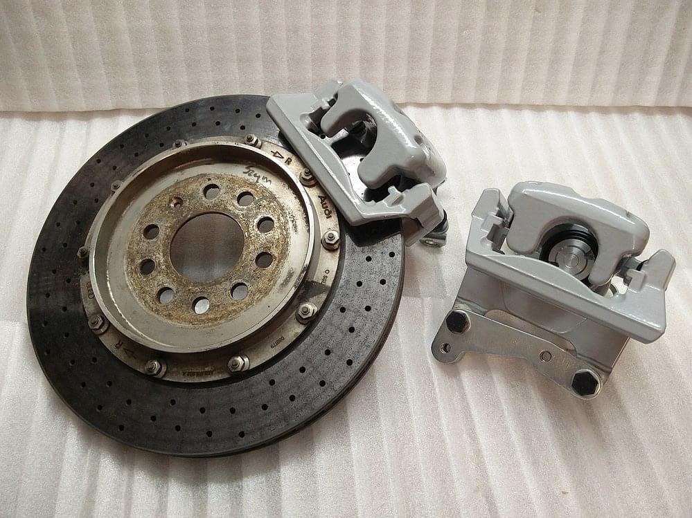

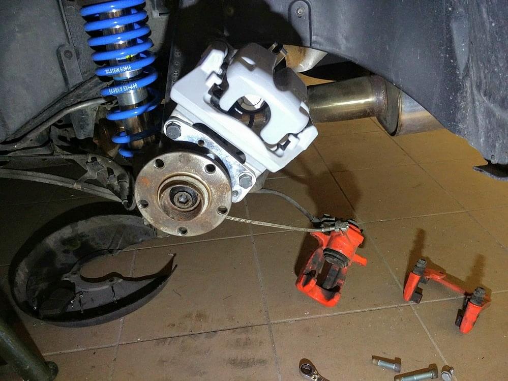

Nagaro w zamian dostało też nowe ciapki ?
JOHNyAUDI pisze:Nagaro w zamian dostało też nowe ciapki ?
RS4 B7 19" 9J fele
miały być w tyle heble z R8 na osobnym ręcznym ale w trakcie prac, przymiarek i ważenia okazało się że pomysł jest do "dupy" z raczeji większej wagi +10kg bo adaptery na 4-ro tłok ważą a zwrotnica nie pozwala na prostą konstrukcję,
Dlatego mam taki lekki set na tył - pierwsza ceramika z ręcznym na linkę
356x28mm w B5 co idealnie komponuje się z przodem 380x38mm i mało waży (zacisk aluminiowy)
jak znajdę czas to w tym tyg montaż
Plusy :
- większa średnica tarczy, z 312 na 356mm
- większa grubość tarczy = lepsza odporność na krzywienie się, przegrzanie itp, z 22 na 28mm
- większa powierzchnia klocka, o 30-40%
- większa średnica tłoczka zacisku z 38 na 43mm = większy nacisk na klocek
- na półce leży pompa większa hamulcowa o tłoku 27mm zamiast 25,4mm
W planie zastąpienie metalowego ciężkiego adapteru na lekki aluminiowy,
suma wszystkiego wyjdzie : cięższy układ o około 2kg wzgl RS4 B5 312mm,
w planie miałem cały układ z R8 ale to była by nadwaga z 10kg !i za duża efektywność ham wzgl przodu
Obrazek Obrazek Obrazek Obrazek
męsko.. z czego zacisk ? tajemnica ?
GAVI's
Posty: 128
Rejestracja: 2017-07-03, 11:53
Lokalizacja: OLSZTYN
Post autor: GAVI's »
z aluminium :lol:
vw phaeton w12 ?
jarzmo OEM z S8 by pomieściło grubość tarczy 28mm, zacisk alu z Phaeton
