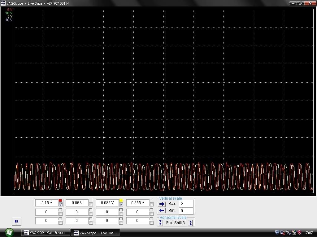

Wykres z Vagscope:

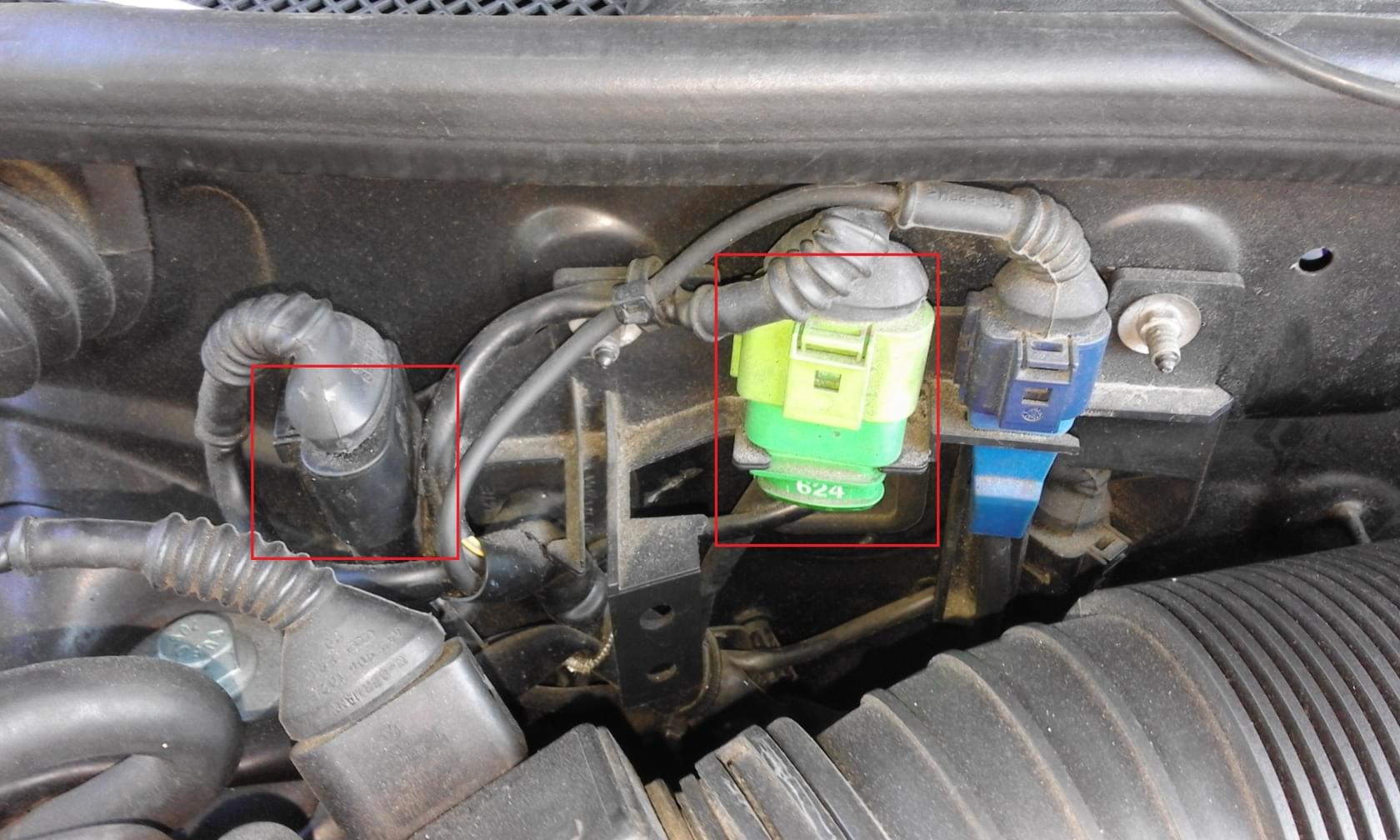

Jeszcze pytanie, rozumiem że te 2 wtyczki są od sond za i przed katem po stronie pasażera? Która wtyczka jest od sondy przed katem? Gdzie znajduje się wtyczka od sondy po stronie kierowcy?

Wtyczkę sondy po stronie kierowcy masz tak mniej wiecej na srodku grodzi glebiej w komorze (zajrzyj za silnik, wtyczka czarna)

co do logów to mówisz, że błąd pojawia się podczas jazdy a robisz logi na postoju.. Na jałowych masz troche ubogo, auto seria ?
zrób dynamicznie 2+33+31 po skasowaniu błędów, a pózniej te same kanały podczas normalnej jazdy. Bedzie widać więcej
