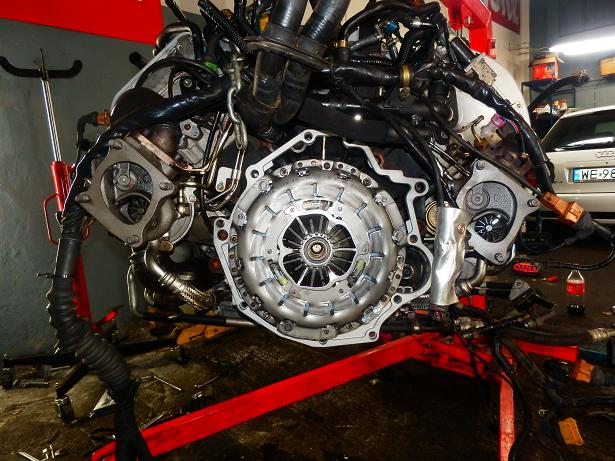

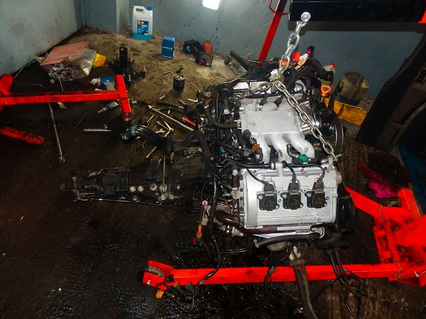

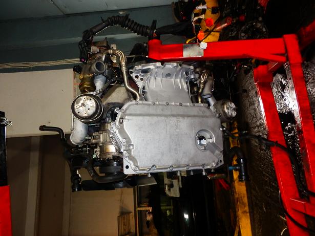

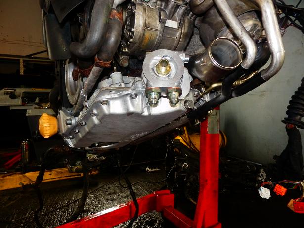

Sobota okazala sie udana i sprawnie poszlo mi skladanie motorowni do kupy:)
Zostalo:
- wsadzic listwe z wtryskami
-zrobic mocowanie chlodniczki oleju+zaluc weze
- wsadzic motor do ramy
- doloty+IC
-2x DP
-strojenie
I kilka fotek
Turbiny on board

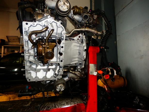

Miski po piaskowaniu
Montaz obu misek
Silnik prawie poskladany
Podstawka z mocal-a on board
Sprzeglo na miejscu
Silnik uzbrojony w wiazke el+zlaczony ze skrzynia
Frog Racing

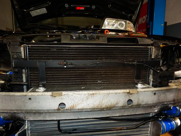

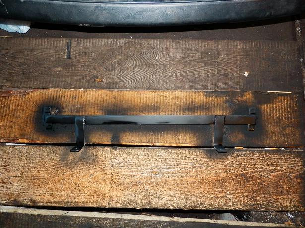

ta zólta poduszka z przodu to orginał czy wzmacniana jakas ?
przy wiekszych mocach ten odbojnik przedni kleka?

Od strzelania ze sprzegla kleka+odgina sie mocowanie w pasie przednim:)
Frog Racing
Przymierzam się do wyjęcia silnika i wysmarowanie komory megłariusem :mrgreen:
jakibys ten odbojnik nie dał to i tak sie ujebie i tak....mialem rózne przerózne i nic nie wytrzymywało niestety, Jedynym lekarstwem jest przerobienie w pasie przednim tej blachy

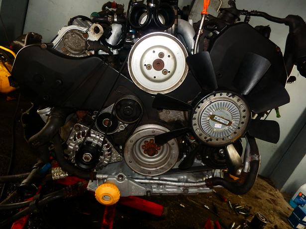

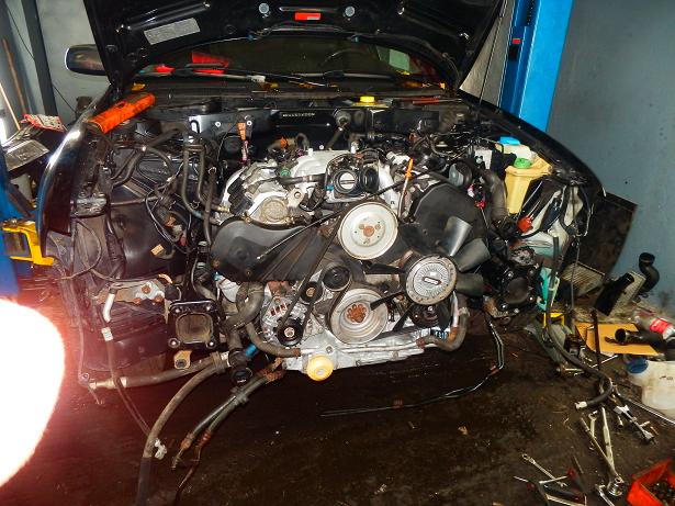

Silnik w komorze+podlaczone el.

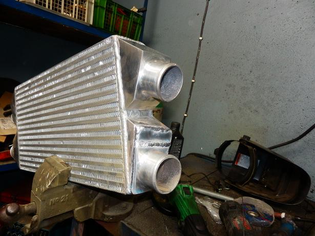

przespawywanie boczkow w IC

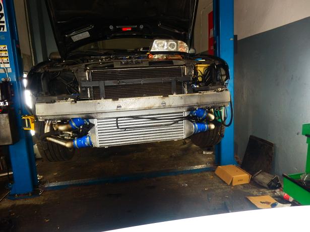

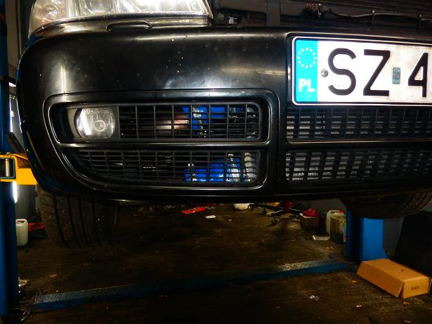

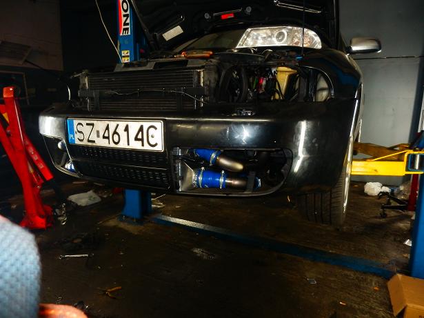

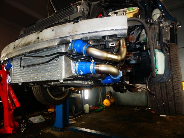

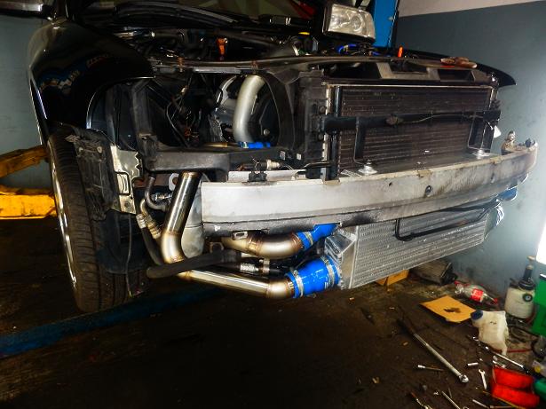

[ Dodano: 2012-11-04, 12:34 ]

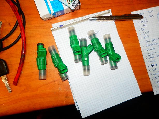

wtryski 440

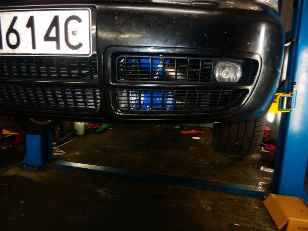

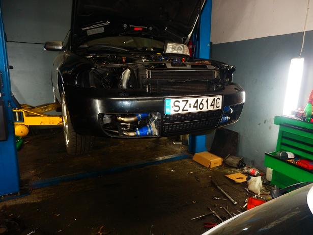

mocowanie IC

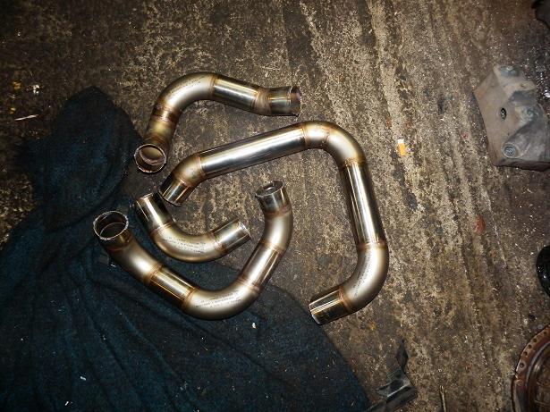

orurowanie
czujnik temp zew.
IC zamocowany
Pozostalo:
-2xDP
-mocowanie chlodniczki oleju+weze
-strojenie
Frog Racing

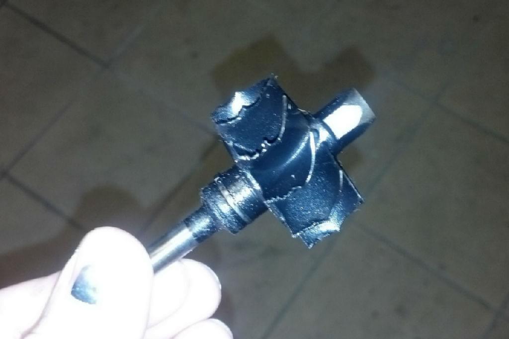

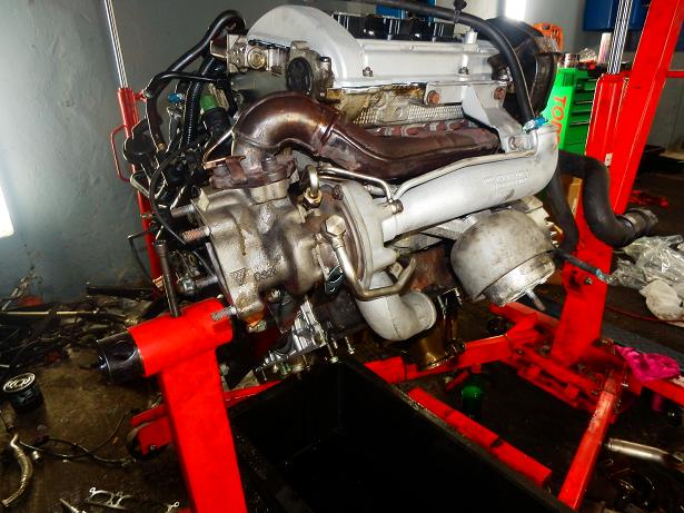

... i wyciągnięcie silnika aby sprawdzić kolektory wydechowe w poszukiwaniu pęknięć płaszcza wewnątrz nich :-/
tak wygląda wirnik wydechowy z turbo tego auta, wg mnie tam coś wpadło a w S4 często pęka płaszcz wewnątrz kolektora i okruchy uszkadzają wirnik turbiny.

Jutro szarpie motor. Ogladalem je powierzchownie, ale jak widac cos przeoczylem:) Szlak mnie trafii tym bardziej ze malo czasu na swoje auto
Frog Racing
ło kurfa, urwało się coś???
