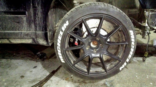

Przymierzaliśmy dwa kmpl 18 ani jeden nie pasował. brakowało połowę otworu centralnego poniżej foto na ATS DTC na którego byłem napalony ale nie ma bata.
Co do 19 wszystkie weszły ale miejsca między bębnem felgi a zaciskiem było na zaledwie pół małego palca. W Cieszynie jest dystrybutor JR'a na PL i poszedł mi na rękę i przymierzymy niebawem kilka kompletów żeby wiedzieć czego szukać.

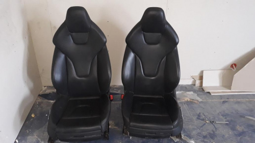

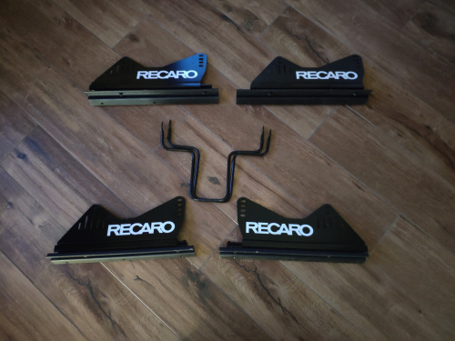

Wpadły też fotele które zdemontowałem z rozbitej S5 co ciekawe nie mają znaczka S a kolega w zwykłej A5 ma ten znaczek

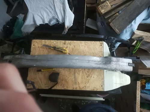

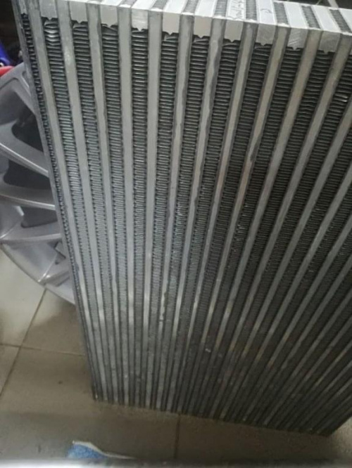

I tak na szybko kończę model IC. w B7 jest problem żeby to pomieścić i żeby kratki się zmieścił. Co prawda DTM jest pojemniejszy z dołu Ale chce max wydajność dlatego pracuje na centralnym IC. Wstępny model opiera się na najcieńszym rdzeniu który mieści się pod belką. U mnie docelowo chce najgrubszy. Będzie zintegrowany z belką tak jak niektóre Wagnera. Co z tego wyjdzie zobaczymy.

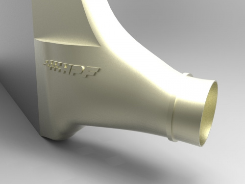

Na szybko bo czasu brak dostałem wczoraj model 3D FMICA. No model już jest kozak. W pierwszym modelu zostaną dorobione porty pod 2x IAT dla pomiaru przed i po.

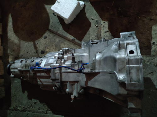

Skrzynie wybrałem z RS4 B7 jest już zamówiona i czekam na nią.

Model FMICa który wykonałem z kumplem jest już w firmie która jest w stanie nam odlać grawitacyjnie boki FMIC. byłoby to mega ułatwienie bo rdzenie juz leżą i czekaja na boki. Belka już tez jest pocięta wiec wszystko byłoby tylko do wyspawania na gotowo. Plus tego wymysłu jest taki że ten fmic będzie potężny a dodatkowo nie będzie trzeba ciąc nawet najzwyklejszego zderzaka B7. O ile uda się zrobić te boki.

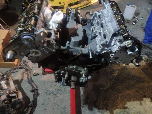

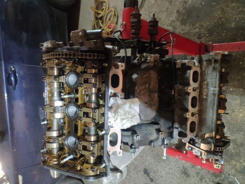

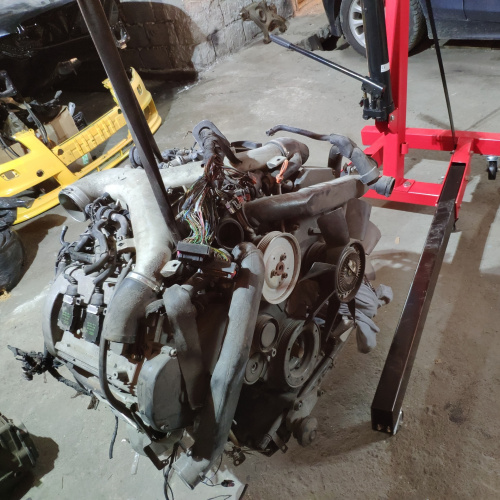

Wytargałem wczoraj silnik na stojak zdemontowałem prawie cały osprzęt i jestem jak narazie pod mega wrażeniem stanu silnika. Jest naprawde nieźle i mocno trzymam kciuki że jak dojde do pompy oleju będzie tak samo.
Turbiny: Po roku leżenia zero luzu wzdłóznego i minimalny poprzeczny jak w turbinach po regeneracji. Żeliwa w stanie perfekcyjnym i zero pękniec obok WG na turbinie prawej na lewej mikto pekniecie ale w normie. wiec jest nieźle.
Olej super ładny czysty odmy też ładne czyste
Sprzęgło: Dwumas jak nowy zero luzów jakichkolwiek. sprężyny działają książkowo nic nie stuka nic nie cyka. Ma przebarwienia ale to jest do ogarnięcia bo i tak będzie spiek więc musze zrobić pasowanie.
Docisk te zma lekkie przebarwienia ale ogólnie jest spoko. Aktualnie największym moim problemem jest docisk bo chce już na tym etapie zbudowac sprzęgło na ok 500-600 koni. Więc jezlei ktos ma dojśice to kupie dicsk z RS4 B5.
Dalej - co do stanu silnika to kanały ssace i głebiej ładne czyste bez nagarów. Minusem jest rdzawy nalot na łepkach zaworów ale zalałem je ropą i dzis rano nie zeszło nic więc trzymają. Trzonki sa idealne więc nie ma tragedi. Musze to dokładniewyczyscić.

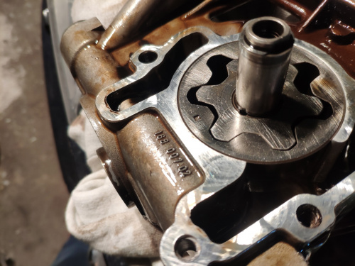

W poniedizałek otworze spód silnika i dokopie sie do pompy oleju która mam nadzieje będzie w taki stanie jak reszta. wtedy muszę tylko rozwiązać temat sprzęgła i zaczynam ogarniać słupek.
Jeżeli chodzi o poduszki to daje te z s4b5 i będę obserwowac co sie dzieje.

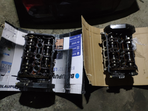

Silnik wczoraj rozebrany do goluteńskiego słupka.
Jest naprawdę nieźle. Dla mnie osobiście sa dwie opcje z tym silnikiem. Albo niemiec naprawde dbał albo silnik miał remont. Obstawiam to pierwsze.
Pod pokrywami zaworów jest tak czysto że szczena mi opadła. Zero nagaru zero zapieczonego oleju. Tak jakby silnik był niedawno poskładany. Doł to samo. Zobaczyć taki stan w dzisiejszych czasach to rzadkość.
Krzywki na wałkach super stan, popycacze zero śladu wytarć, Łańcuszki bez luzu, napinacz od łańcucha pompy oleju też idealnie.

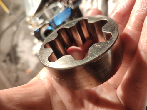

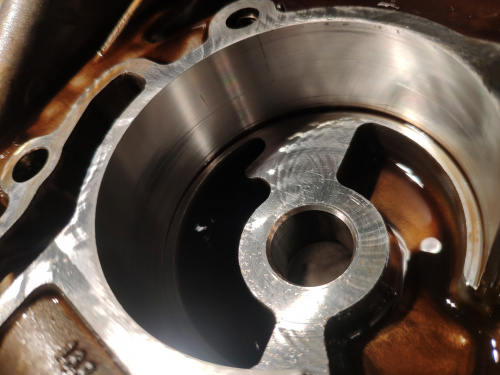

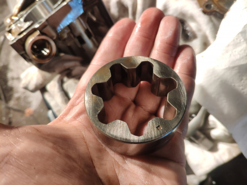

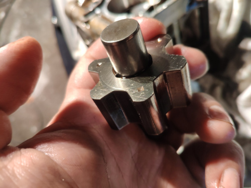

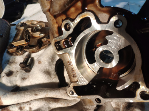

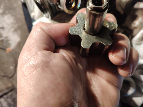

Pompa rozebrana wymyta i sprawdzona na luzy bez oleju. Też jest super. Ma delikatne ryski na kole zewnętrznym ale jest to w mojej opini dopuszczalne. Gorzej gdyby była wytarta w korpusie i tłoczysko miałoby luz. Jeżeli się mylę będę wdzięczny za uwagę.
Także podsumowując baza trafiła się w niezłym stanie wszystko wygląda dobrze i oby tak działało.

Wczoraj dojechała skrzynia z RS4 B7

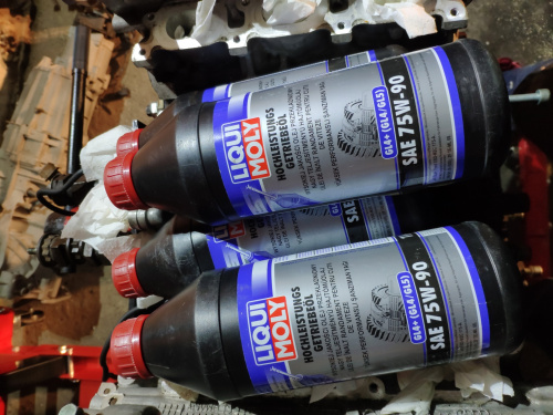

Wpadł też nowy olej
Dzisiaj dokupiłem głowice z APS na potem mogą sie przydać
Jako że masa wrogiem przyspieszenia zrezygnowałem z cięzkich foteli RS6 i wjedzie raczej coś innego. Lekkiego. Udało się dorwać oryginalne szyny + mocowania foteli recaro.
Ok. Wiec tak jak planowałem częściowo sie udało

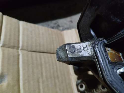

Będę wdzięczny za rzucenie okiem na pompę i ewentualne uwagi. W mojej opini jest OK. Pokazałem ją jeszcze koledze starszemu co silniki składa i tez powiedział ze jest elegancka.

Wpadł też nowy olej
