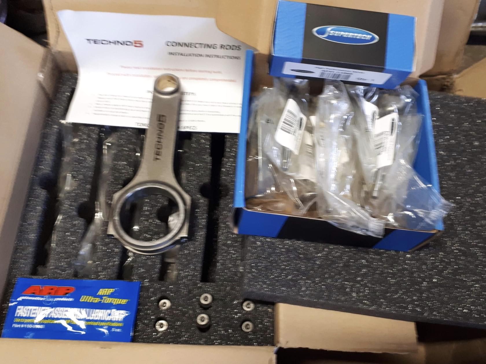

Moje korby Techno5 beda żyć w innym BiTurbo,poratowalem kolege bo mu sie śpieszylo :lol:
A za to po chwili czekania dostalem nówki sztuki...
-Techno5
- zawory SUPERTECH +1mm
-szpilki głowic ARP
zdjęcie we mgle :mrgreen:

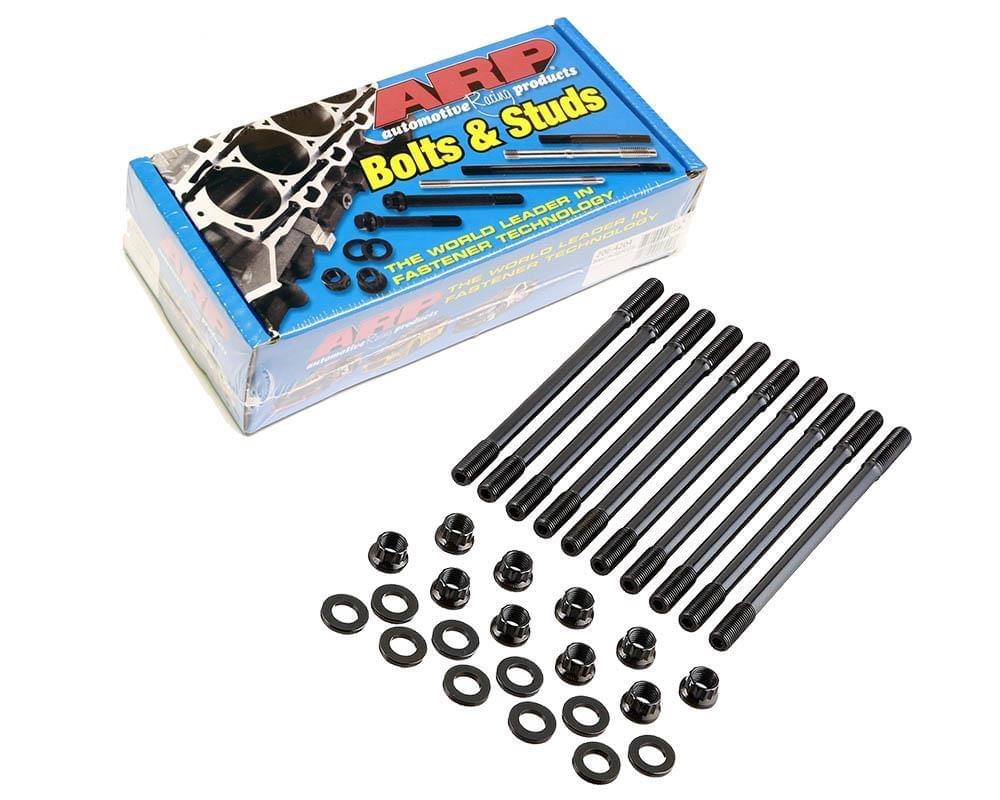

glowice tez srubami arp skrecone ?
s4 b5 avant
AdrianBit pisze:glowice tez srubami arp skrecone ?
tak :mrgreen:
